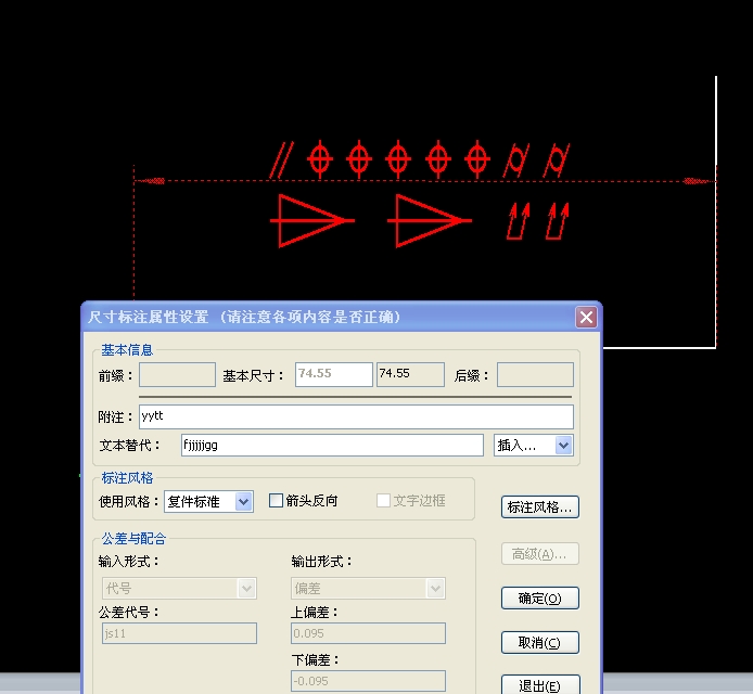

发表于 2011-6-3 15:13:00 | 显示全部楼层 |阅读模式
现在绘图中遇到个问题希望高手给予解答,在标注完成后选择尺寸属性编辑-文字代替中插入-其它字符-CXGDT中有个圆跳动符号,选择复制后粘贴不出来???

发表于 2011-6-6 17:43:00 | 显示全部楼层
不好意思,说错了。
只要改风格里的英文字体为CXGTD,就可以显示了。尺寸标注是只认设置的字体的吧。
