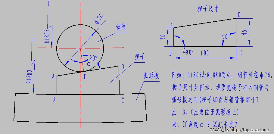

发表于 2013-9-29 11:34:24 | 显示全部楼层 |阅读模式
给个实际应用的题目,看大家都能做出来不

 楼主| 发表于 2013-9-29 11:40:55 | 显示全部楼层
也就是能精确确定楔子的位置就行。

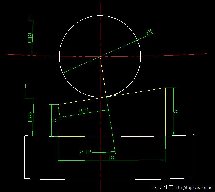

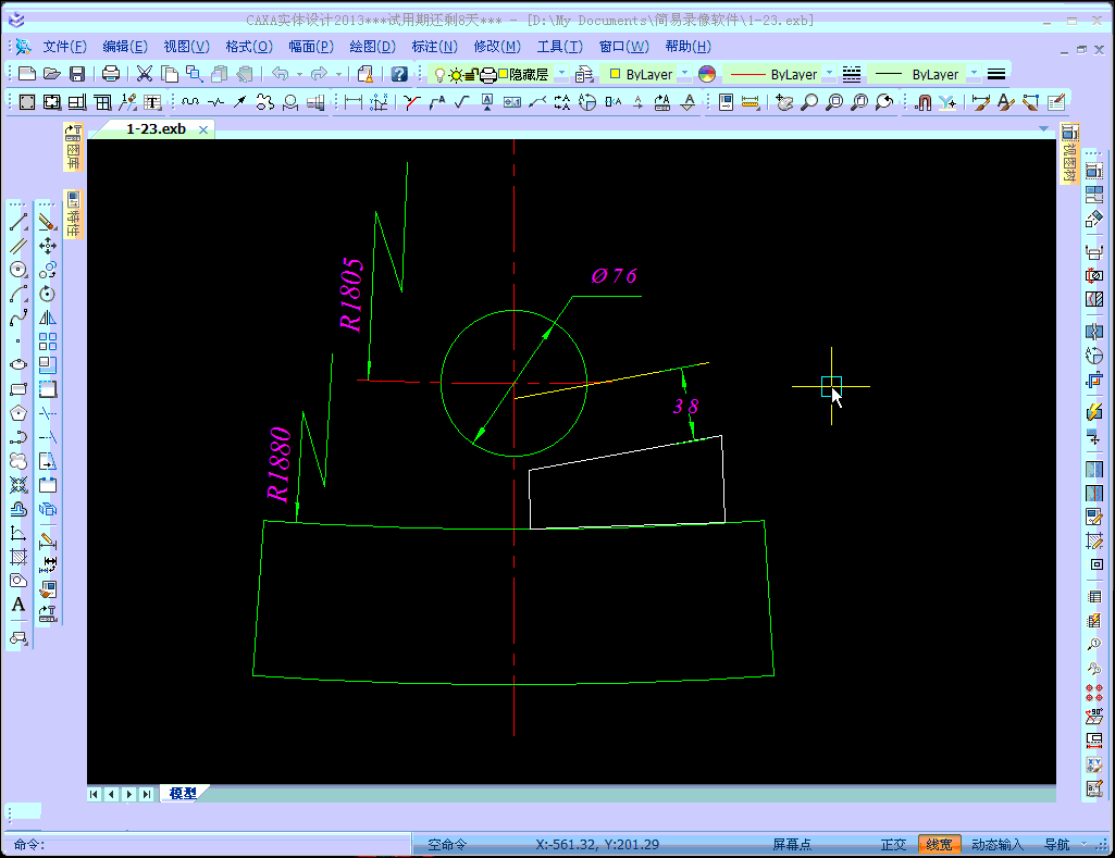

 楼主| 发表于 2013-9-29 14:09:37 | 显示全部楼层
再没人做出来就公布答案了。(答案:α≈8.861°,AT=45.74)
做法:①、在R1880圆上任意位置画出楔子(最好离φ76圆近点的地方);②把楔子斜边向外偏移38(管直径的一半);③用起始终止点旋转楔子,旋转基点为R1880圆心,起始点为偏移线与R1805交点,终止点为φ76管中心。

发表于 2013-9-29 15:21:06 | 显示全部楼层
看似简单的一道题,但并不好做。
AB、CD并非铅垂线,BC也不是水平线。

发表于 2013-9-29 16:03:23 | 显示全部楼层
α=8.86° ( 8°51′39″  )     AT=45.742
动画演示见下图
