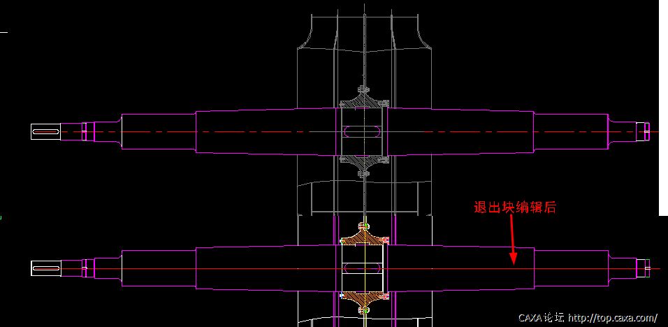

CAXA的块还是很好用的,只要源块更新了,镜像的块也更新了。
可就是为什么一个块里有把线性比例改了一下,显示是变了。退出保存后就还是老样子呢?

我确定已经以及极其肯定的说: 没有重复中心线。

楼主是在块编辑中更改的块内的线型比例。退出块编辑后,显示效果就不一样了。但打印结果应该不影响。
发表于 2013-9-28 09:43:16 | 显示全部楼层
发现块放大后就像你现在这个样子,不知道你有没有缩放过
