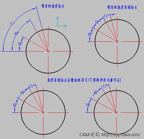

根据国标(简化标注样式),2013R1或以后的版本中对角度连续标注应该增加国标中的样式,具体地对现有的角度连续标注,可分为两种形式:连续基准和同一基准,连续基准即现在用角度连续标注标注出的尺寸形式,而同一基准则是所有角度尺寸为一个基准时要标注出的形式,如下图:
当然,以上是国标中允许的简化标注样式,但用现有的CAXA都标注不了,只能是打散了一个个尺寸画,想简化一下都难啊!其它的还有不同心圆角把所有的半径尺寸都标注在一个标注上,尺寸标注的形式为R5,R8,R10等等,我认为caxa是不是在简化标注方面再做些文章,好更显示出电子图板的优势来!

在标准中确实看到了这样的标法。
