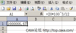

在本版搜了下,以前有人问过,但是没有理想的结果。看了CAXA2011的帮助文档,感觉说的太简单了。而且对默认的X和Y轴在哪那没有说。我想开发者可能是把过坐标原点的水平射线当做了软件默认的X轴,过从标原点的竖直射线当成了Y轴。如果图形本来的对称轴没有通过坐标原点计算出来的惯性矩,肯定和公式求的有区别。建议CAXA把这个功能的计算办法再在帮助中说的详细点,对极惯性矩和轴惯性矩要分开说。
另外是不是增加一个求,形心和中性轴的功能呢?

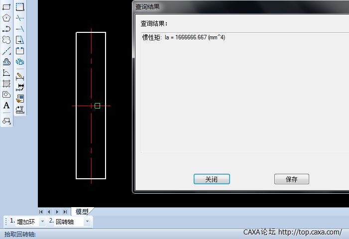

发表于 2013-9-20 21:32:27 | 显示全部楼层
看立即菜单的第二个选项

 楼主| 发表于 2013-9-20 21:51:25 | 显示全部楼层
回复 2楼caxadaxia的帖子
帮助我都看过了,怎么会没看第二个菜单呢?主要是应当说的专业点详细点。

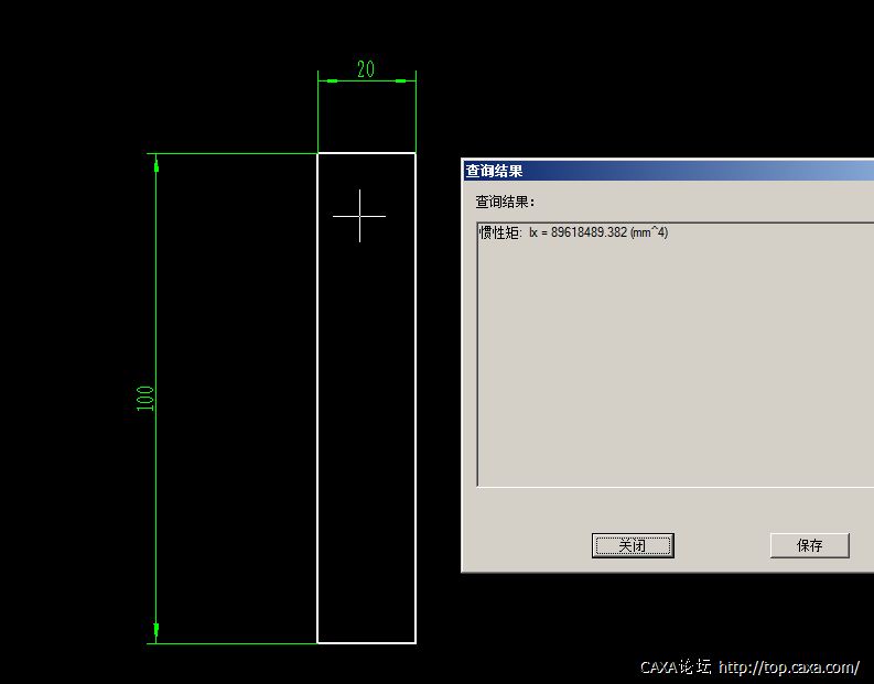

17664
发表于 2013-9-22 08:01:41 | 显示全部楼层
对复杂一些的图形,现在的计算方法似乎有问题。

17664
发表于 2013-9-22 09:36:53 | 显示全部楼层
不管谁用,都要正确。现在是很多时候不正确,无法相信结果。

支持楼主意见,
发表于 2014-4-10 14:26:17 | 显示全部楼层
相同截面,旋转与不旋转,对相同的旋转轴求惯性矩,结果是不同的。。。。而且用2007求和2013求结果是不一样的。。。
