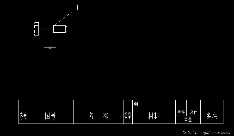

如题,公司的明细表和caxa自带的不一样,比如 代号叫图号,中间还有空格。可是不管怎么该,在给图库加序号时,明细表都不会显示出它的信息。请问这种情况该怎么办呢?是不是哪里需要设置?

 楼主| 发表于 2013-9-16 09:54:10 | 显示全部楼层
如图

发表于 2013-9-16 11:27:22 | 显示全部楼层
在图符配置里,添加“图号”项,内容为代号内容,就可以了

发表于 2013-9-17 08:17:02 | 显示全部楼层
对要提取的图符,用图符管理-属性编辑,再修改属性名看看。
