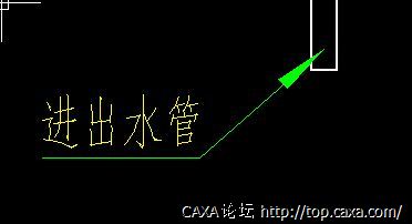

发表于 2013-9-6 08:25:30 | 显示全部楼层 |阅读模式
将引出线箭头在特性中改成圆点或小点后,字体位置就改了,如下图。另外引出箭头经常会将箭头改成圆点或小圆,可不可以引出说明中添加该选项,不用再去特性中修改。提高工作效率。

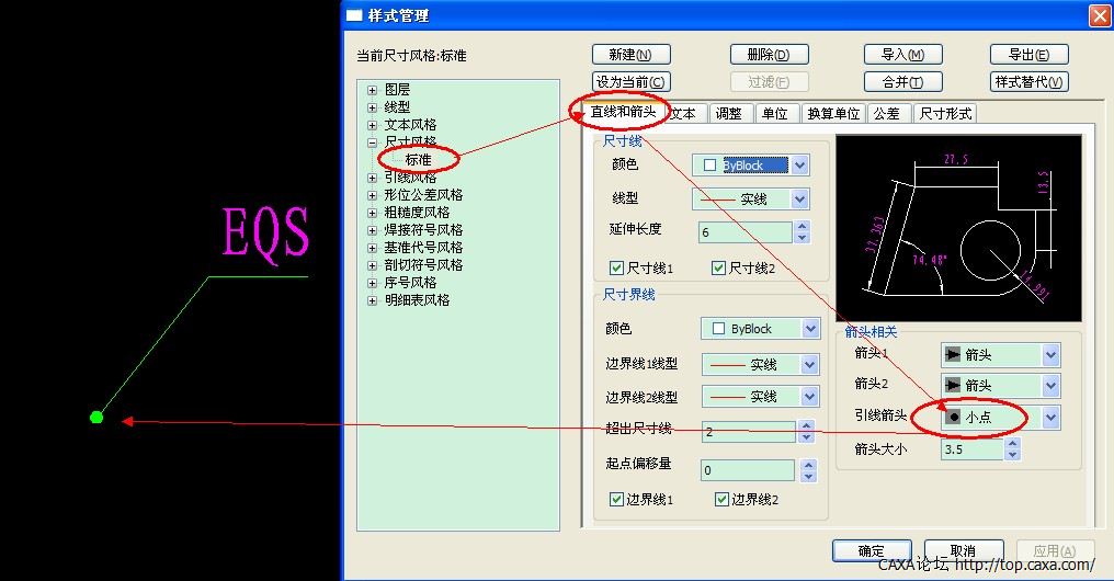

 楼主| 发表于 2013-9-6 11:02:12 | 显示全部楼层
2楼:这样是不行的,因为有时需用箭头,有时需用小点或圆点、有时无。所以样式管理中只能设计最常用的格式。

发表于 2013-9-6 11:12:50 | 显示全部楼层
cndwp 发表于 2013/9/6 11:02:12
请到特性栏里修改 没有发现你说的情况

 楼主| 发表于 2013-9-6 11:28:57 | 显示全部楼层
CAXA2013R1 从特性栏中修改就出现上面问题的

发表于 2013-9-6 12:51:16 | 显示全部楼层
回复 5楼cndwp的帖子
2013R1从特性栏修改时确实是出现了如上问题。

发表于 2013-9-6 14:16:29 | 显示全部楼层
13r1有这个问题,13r2已经解决

 楼主| 发表于 2013-9-7 10:36:01 | 显示全部楼层
确实在2013R2中已解决了。
