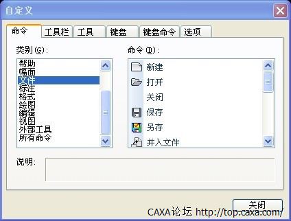

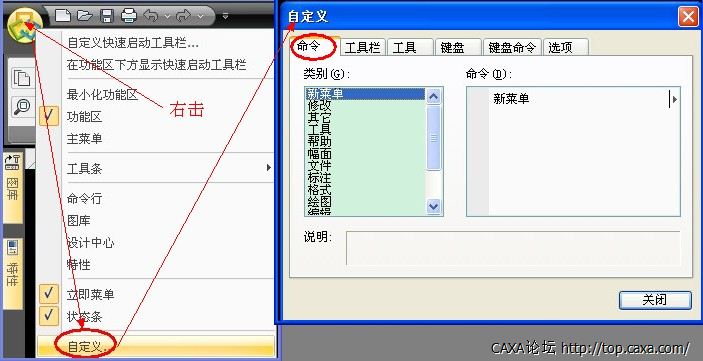

自己添加一下就得了……
右键→菜单→底部“自定义”需要的快捷键直接拉上去!!!

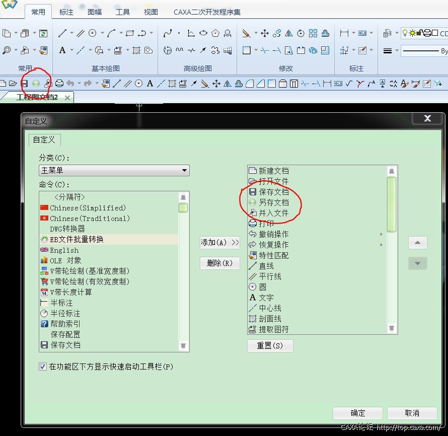

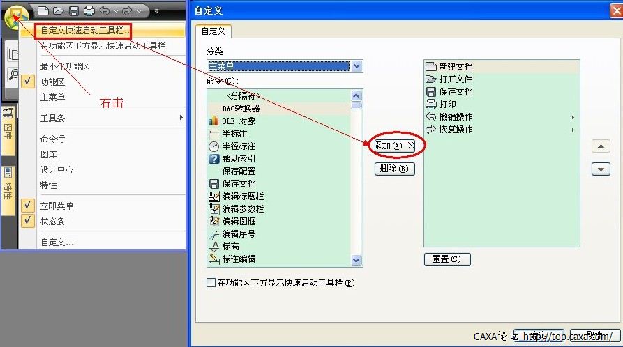

发表于 2013-9-6 15:26:56 | 显示全部楼层
请问2楼的,另存的图标是怎么弄出来的。我没有办法,只好用了“另存”两个字。

发表于 2013-9-6 19:37:15 | 显示全部楼层
一直用  另存 文字,caxa新版不支持自定义图标了,郁闷中

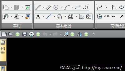

发表于 2013-9-8 11:01:44 | 显示全部楼层
回复 5楼general9999的帖子
这种方法不错,可以把”另存为“显示为”一个绿色小球,但如果将如:“合并”、“部分储存”、“保存配置”等多个无图标的命令都放file:///c:/users/administrator/appdata/roaming/360se6/User Data/Temp/ajax.aspx?t=image&aid=28879&size=300x300&key=wMqJqG507icAeA202CaVdA==&nocache=yes&type=fixnone进去,就会显示为多个相同的绿色小球,无法分辨每个小球是什么命令图标。不知2楼是如何弄出来的,能说一下吗?file:///c:/users/administrator/appdata/roaming/360se6/User Data/Temp/ajax.aspx?t=image&aid=28879&size=300x300&key=wMqJqG507icAeA202CaVdA==&nocache=yes&type=fixnone

发表于 2013-9-8 17:27:59 | 显示全部楼层
俺的怎么连5楼的那个样子也显示出来,二楼是怎么弄的,就别卖关子了。

发表于 2013-9-9 18:16:05 | 显示全部楼层
点击文件菜单--点文件另存右键  添加的快速启动菜单
