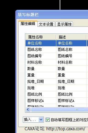

发表于 2013-9-4 11:04:41 | 显示全部楼层
感谢楼主提的建议!
大家讨论下,lz的20条建议,有哪些是cax要吸取改善的,有哪些是已经有了的,有哪些caxa还是做的不够的。
1,2条,对于增加默认图层,可以考虑,会不会增加图纸文件的大小不清楚,但是现在可定制模板来解决图层的问题,但是切换图层要手工切换,不方便,(Acad好像一直是手工切换图层的吧?)
3条,是应该支持要改进,最好像标注一样,延伸长度应该也与比例相关就好了,都不用改长度哦。
5条,我也早就提议增加螺纹(M)标注选项,至于后缀,现在改的有点复杂了。还是右键输入公差吧,毕竟习惯了。
13条,现在就可以合并多条相连的直线为多段线,修改--对象--多段线,选择合并。
PS:caxa就可以直接查询首尾相连的直线总长度。(查询周长)
16条,粗糙度标注,标准标注,应该符合新标准要求,但是新标准也没有要求不能按照简单标注的方法标注。楼主有什么实现不了的截图说明看看,大家讨论下。
17条,图框上角的图号已经与标题栏图号相关联了的,只要在定义图框的时候已经定义了图纸编号,但是还不能关联单独调入的参数栏的那个图纸编号框。
2074
17664
发表于 2013-9-4 14:54:58 | 显示全部楼层
1.对于第一条的构造线层咱认为可有可无,每个人的绘图习惯不一样。我在CAXA中绘图几乎从不用构造线,构造线在ACAD中的用途会多一些。
2.单独设置文字层,现在可以手动设置,而且可以在使用TEXT命令时自动分层到文字层。
3. 中心线目前支持自由拖动,更自动与比例协调更好。
13、19:这两个功能早就有了。
17:可以自动关联
