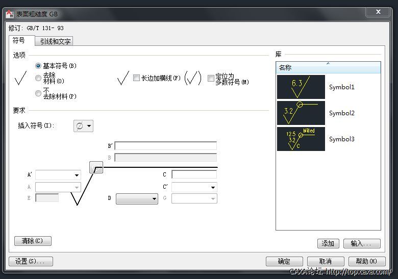

CAXA2013r1 机械版  表面粗糙度不是GB/T131-2006《产品几何技术规范(GPS)GPS技术产品文件中表面结构的表示法》的新国标 ,而是老版1993版。作为国产CAD老大,采用最新标准应是优势,但CAXA没有吸取这个优势,经常是仿Autocad Mechnailca的界面,这是致命的错误。应要查一下为什么不能被推广的原因。

CAXA2013r1机械版制图还是用老标准
优点是相对Autocad没有致命错误
到2013年,国家至少已修改了6部机械制图新标准,CAXA去学习了吗

粗糙度标注,现在的caxa完全符合新标准要求,选择标准标注即可,但是还有点不方便。新标准也没有说不能简化标注。

在2013R1中选择标准标注,还是老版本,只是基准是新标准的、而且还可以选择

是的,就看到基准是新标注,有时重新打开又变回来,菜单里出现基准代号风格:标准和标准_1
