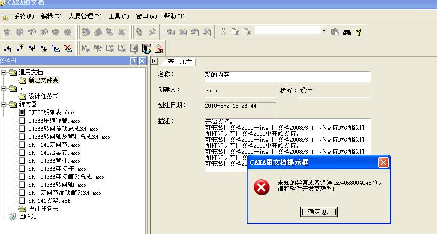

图文档08r3.2文档树中对文件夹描述过多会报错
16
135
135
发表于 2010-8-2 16:32:00 | 显示全部楼层 |阅读模式
如题。

发表于 2010-8-2 16:59:00 | 显示全部楼层
您尝试把字符总数控制在:
1.中文122个
2.西文255个
试试看
110
20347
发表于 2010-8-4 22:53:00 | 显示全部楼层
如果不够用,可以把描述字段长度修改一下。
