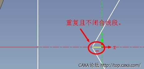

求大家指导下,谢谢了

发表于 2013-8-21 21:37:13 | 显示全部楼层
草图中有重复且不闭合的线段。删除这条重复(内含两条)线段后可正常拉伸。

 楼主| 发表于 2013-8-21 22:39:02 | 显示全部楼层
恩,试过了,真心是这样的,谢谢了!

发表于 2013-9-1 12:17:34 | 显示全部楼层
很多辅助线在最后都要删除掉
