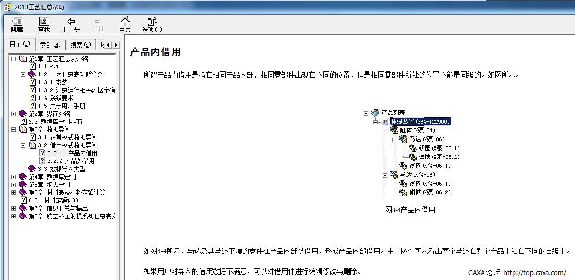

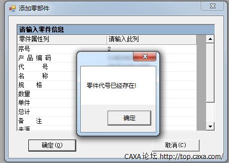

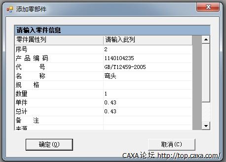

部件5166GQX.14.1.1 长螺纹管含有“弯头GB/T12459-2005”;而部件5151GQX.14.1.6b 长螺纹管也含有“弯头GB/T12459-2005”,再向里面添加零件“弯头”,提示此零件代号已存在,但我看了工艺汇总里面的帮助,产品内是可以借用的,怎么才能实现借用,可以分享一下吗,教教我,谢谢!

借用是指在打开借用模式的情况下,导入产品总装图及零部件时系统根据产品结构中是否含有相同的零部件而自动产生借用关系,修改其中一个其他借用件会跟着一起修改,而非人为手动添加创建。楼主在导入图纸之前先确认一下是否打开了借用模式。
