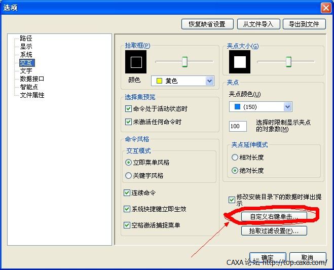

以前CAXA2011右击直接确认,现在右击出个快捷菜单,里面有确认,取消,动态缩放,捕捉替代,动态平移。需要在里面点确认,没有以前方便,怎么修改?

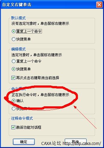

是不是这样设置。

二楼说得对

2楼正解
