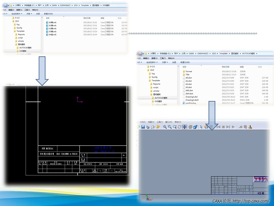

应用CAXA电子图版绘制工程图,同时使用SolidWorks绘制3D模型。规范的模板统一存放在图纸模板目录下。(这个目录是可以自定义的,该实例中放置在C:\Users\Public\CAXA\CAXAVAULT\10.0\Template\图纸模板\solidwork模板):

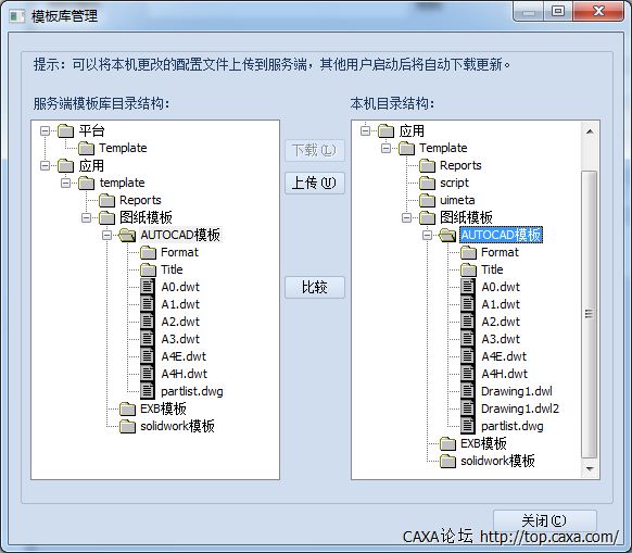

在模板管理中,将所有图纸模板上传到服务器端,这样其他客户端登陆时就可以自动下载这些模板。(一般模板由专人管理,有更新时再重新上传新模板。)

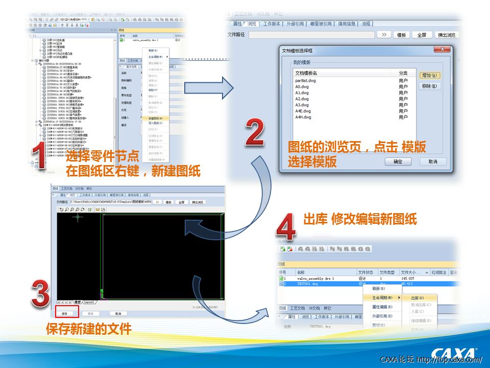

使用图纸模板常见的方式有两种:
一、             制图时,直接选用,绘图完成后,使用【导入】或【批量入库】功能,将符合规范的图纸放入系统内。
二、             在图文档中直接应用新建的方式,添加图纸,然后通过出库修改编辑图纸,这样图纸的完整生命周期过程都在PDM系统中管理。(此时需要统一可用模板的配置文件。)

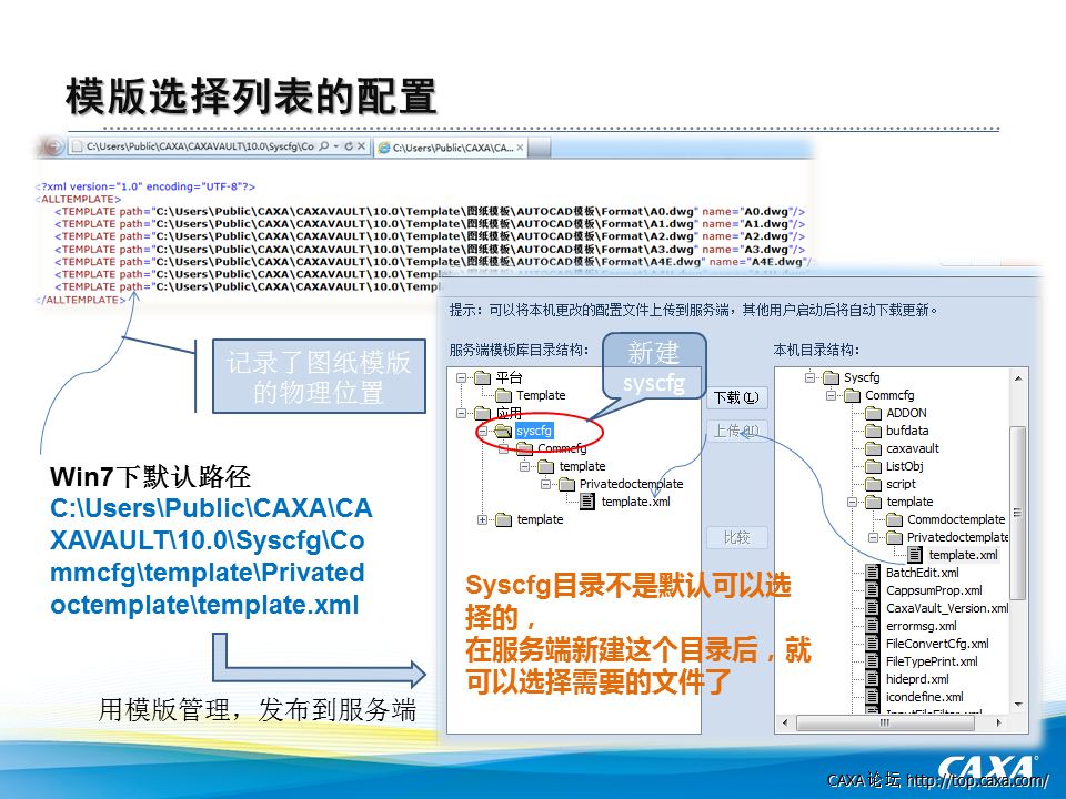

上图2模板的选择列表 其实是保持在一个配置文件中的,在一个客户端设置后,可以将这个配置文件发布到服务端,让所有客户端自动下载使用。
Win7下默认路径
C:\Users\Public\CAXA\CAXAVAULT\10.0\Syscfg\Commcfg\template\Privatedoctemplate\template.xml
