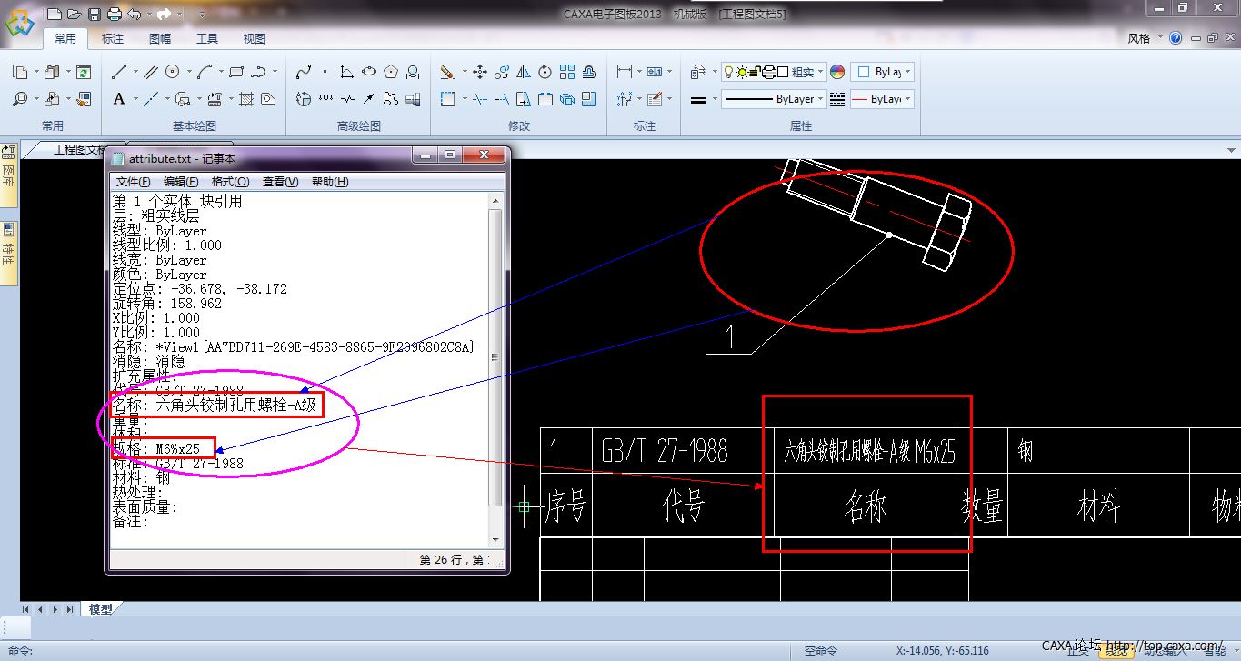

请教各位:
标准件的两个属性是怎么映射到明细表的同一列的?

发表于 2013-8-14 09:27:35 | 显示全部楼层
首先说明:电子图板软件通过编程是怎样实现你所说的功能的本人不清楚。
但是要在你提取的明细表里实现所说的功能倒不难。
1、进入图库管理,点你所要定义属性的图符,再在右边的选项里点“属性编辑”。
2、建议把选项卡里你自己用不到的属性删除(用del直接删除,要在那个属性上面添加新的属性时,用insert加入),如热处理之类的,只留下平时自己画图时要在明细表里出现的属性,我的是留下了“代号、名称、规格、标准、材料、单件、单重、备注”,其中单件和单重是自已增加的属性。
3、严格按照以上的属性顺序填写,如果不按照如上顺序,那么在提取的明细表中就有可能显示不出来图符的属性(2007就是这样),当显示不出某属性时自己可把属性的名称改改,如在代号里填写GB/T5780-2000时在明细表里的代号中没有显示出代号时,可在标准属性里输入GB/T5780-2000再试试,直到都能显示出为止。还有一个办法就是当显示不出某属性时可把属性名的顺序改改看。
4、在属性定义里定义对各个属性进行定义,如代号里填写“GB/T5780-2000”,名称里填写“螺栓”,规格里填写“M?d?×?l?”,标准里填写“GB/T5780-2000”,材料里填写“4.8级”,后面的单件和单重如果你在定义图符时录入了零件的单件重量时,可在此进行属性如下定义:"$重量(1mm)$×?l?”,需要说明的是:单重属性是对于老的明细表表头来提取出螺栓的重量的,而单件属性是对于新的明细表表头来提取出螺栓的重量的(新的明细表表头是重量下有单件和总计的那种明细表表头),为了在不管用什么明细表表头时都能提取出螺栓的重量属性,所以分为单件和单重两个属性,并定义为一样的属性。备注属性可不定义。
    另外,标准件的名称要按标准件表后面的标记方法书写,像上面的“名称”属性定义里只能填“螺栓”,而不能填像图库自带的“六角头铰制孔用螺栓-A级”这样不符合螺栓标记的名称。
5、可以省略的属性。属性是按上面所说的顺序来进行定义的,但也可省略“标准”这个属性,而把它的属性合并到“名称”里,那么对“名称”属性的定义则变成“GB/T5780-2000 M?d?×?l?”,(在GB/T5780-2000与M?d?×?l?之间加上一空格),省略后在提取出的明细表里显示出来的效果是一样的。
