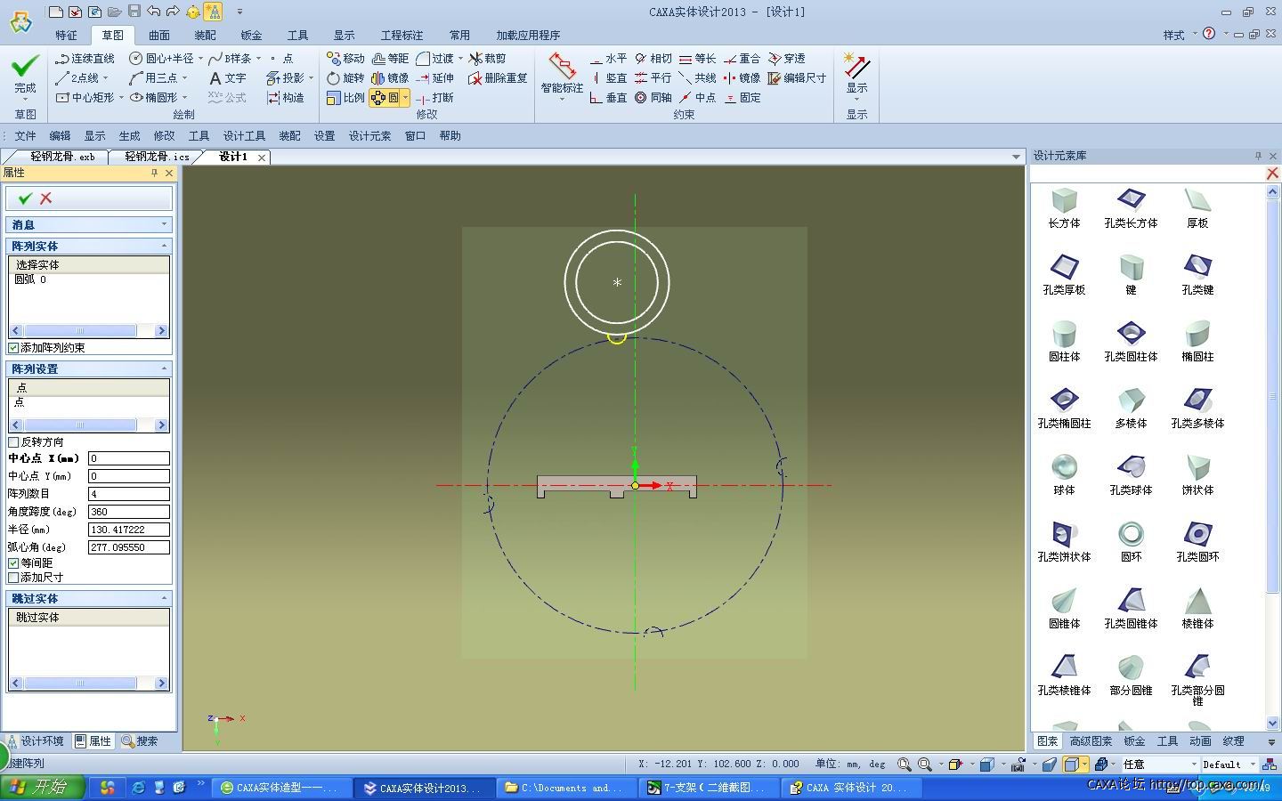

圆形阵列的中心想选到圆心怎么选?

点一下阵列设置里的点,而后对准圆心点一下,路过不对,可以其它地方再点一下,而后再次对准圆心,这时可以看到大绿点中心标志,点一下即可,默认是坐标中心

哦,还真是呢,谢谢啦~~
