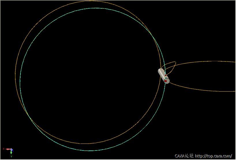

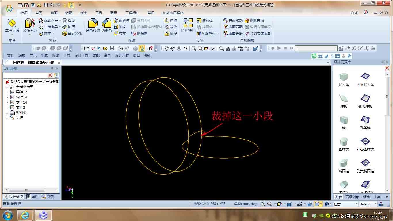

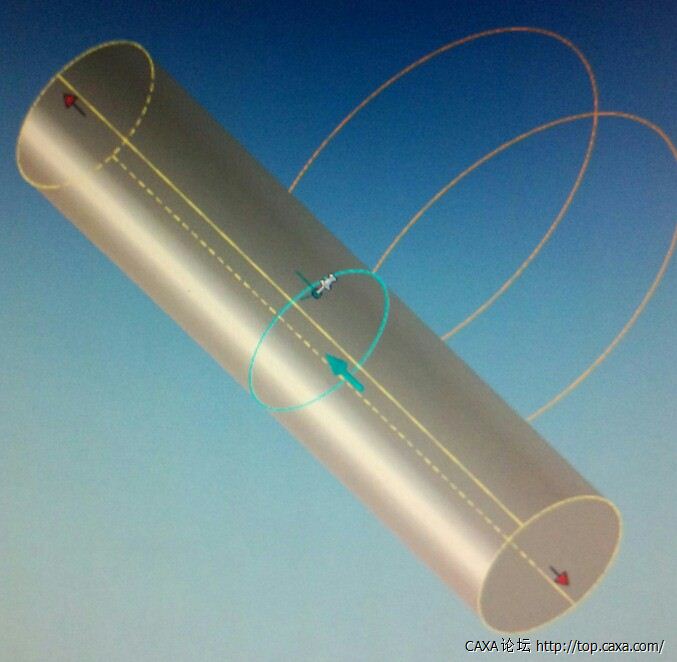

李传建向大家求助,园这种三维曲线我用“裁剪/分割3D曲线”和三维曲线编辑中的“分割曲线”都不能裁剪,请问大家有什么好方法,任意裁剪园这种三维曲线。

发表于 2013-8-3 15:20:25 | 显示全部楼层
楼主多试几次。先确定线相交,如果实在不行可以在点上生成个面来分割。裁剪不出可以用分割,分割完再进曲线编辑——删除不要的线条!
下载试了下,没用!是线条问题,类似于你的曲线是几何体,没有特征不能编辑。(最大表现为曲线没有起点、终点)不知道楼主这线条如何得来的,楼主可以重新描一次线条,描时就两个端点断开作为起点和终点就是;此为下下策,献丑了。

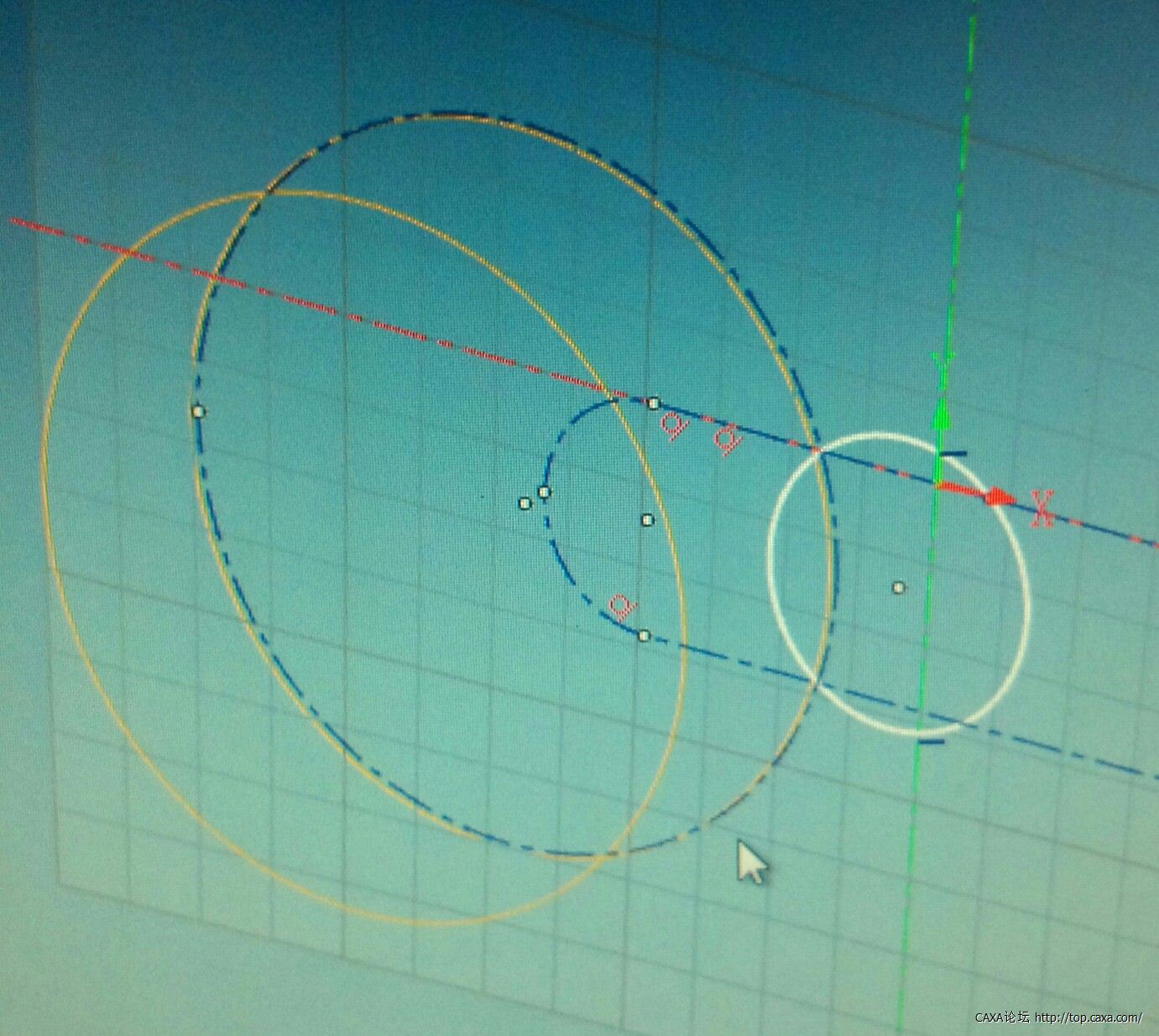

发表于 2013-8-3 15:27:07 | 显示全部楼层
步骤一,绘制草图

第二步,双向拉伸

七一.jpg 妹的,用徐老师的方式(圆形曲面)能裁剪。顶一个

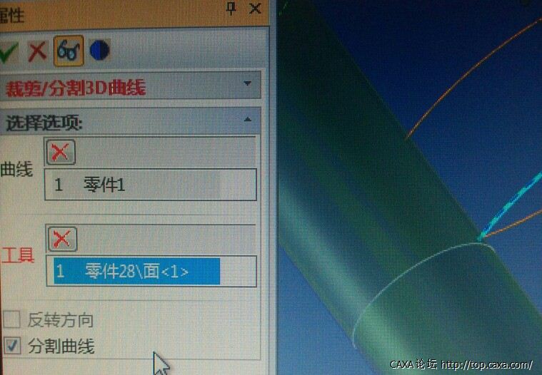

发表于 2013-8-3 15:42:36 | 显示全部楼层
第三步,裁剪/分割3D曲线,注意一定要选择分割曲线

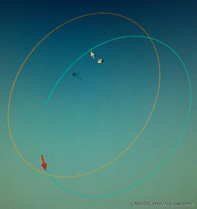

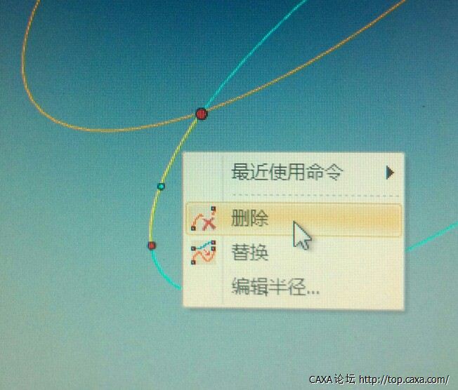

发表于 2013-8-3 16:01:13 | 显示全部楼层
第四步,编辑曲线,删除不需要的部分

发表于 2013-8-3 16:06:45 | 显示全部楼层
结果,
