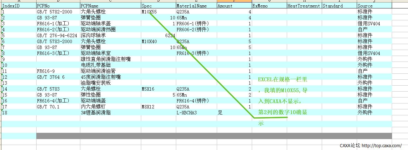

发表于 2013-7-27 12:44:31 | 显示全部楼层 |阅读模式
直接上图吧,

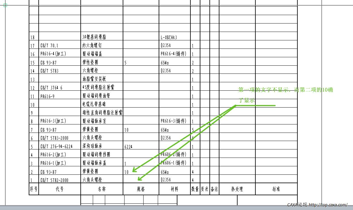

发表于 2013-7-28 14:59:11 | 显示全部楼层
在excel里选中要复制的信息,在明细表里粘贴即可,用组合键操作。

 楼主| 发表于 2013-7-29 21:02:29 | 显示全部楼层
如果说实在没法子我会考虑这个方法,既然软件给出了方法,我还是想用导入的方法做,谢谢啦朋友
