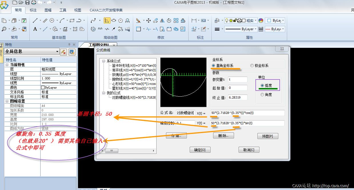

有么有大神指教一二

sqrt表示对 t*360*30开平方根。

对数螺旋曲线怎么绘制呢

对数螺旋曲线怎么绘制呢
357 发表于 2013/7/17 18:32:37
具体请参考图片里示例对数螺旋曲线公式曲线操作即可:
