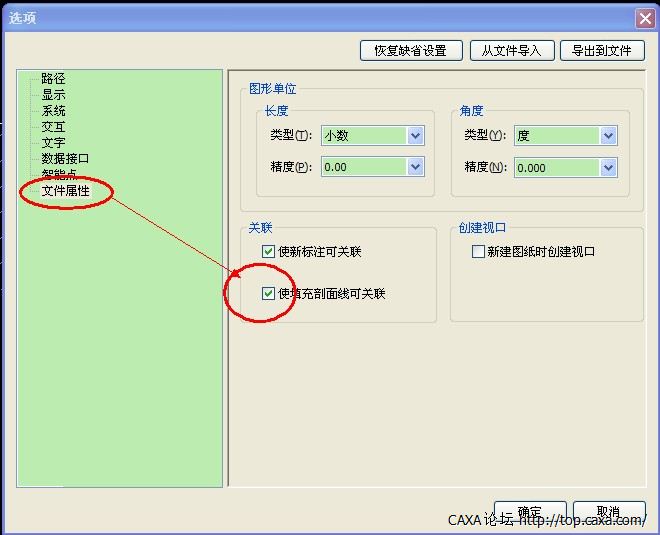

画图时,有时剖面线画好了,但是更改的过程中,剖面线的区域变化,有没有办法,把多出来的剖面线裁剪掉?或是区域变大后,让剖面线自动扩充?这里不是说的剖面线的关联问题。
谢谢各位

发表于 2013-7-17 02:53:20 | 显示全部楼层
下图红圈处勾选

 楼主| 发表于 2013-7-18 01:55:18 | 显示全部楼层
看来,剖面线功能相比cad确实是caxa的硬伤啊,没有cad里的那么自在,区域变了,可以增加剖面线的区域,另外CAD的裁剪命令,可以裁剪剖面线。

发表于 2013-7-18 19:29:29 | 显示全部楼层
剖面线关联有时候不能达到自动填充的结果,比如“L”形区域的剖面线,拉伸一个边另一边的剖面线就会越出原边界,只好删除原剖面线再重新打,如果能直接裁剪那就方便多了,希望CAXA增加这个功能。

发表于 2013-7-18 21:40:49 | 显示全部楼层
回复 4楼gguohhua@163.co的帖子
直接通过拉伸工具拖曳操作 剖面线仍然是自动关联填充的啊 何必去裁剪呢?裁剪还不如重新打剖面线来得快吧
