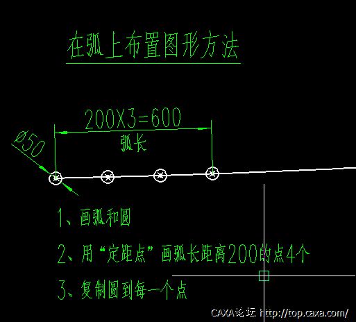

目的:要在一条弧线上布置若干个图形,且图形之间弧线距离有要求。
根据我个人粗浅的了解
解决方法:1、曲线阵列命令 ;2、定距点命令
1、曲线阵列 只能在曲线上等分若干份,不能指定距离。(不能解决问题)
2、定距点 可以在弧线上指定距离分出若干个点,但是需要布置的图形要一个一个复制到点上。(可以解决,但操作复制,费事)
见下图简单说明
请各位前辈指点指点!
27
210
210
 楼主| 发表于 2013-7-16 12:29:02 | 显示全部楼层
希望1、曲线阵列可以增加“按距离阵列”  2、“定距点”命令向CAD学习,可以将图形在弧线上定距布置

发表于 2013-7-23 10:21:02 | 显示全部楼层
先画一条要求长度的曲线,然后在这条曲线上阵列
要求长度的曲线可以把现有的曲线截短。
