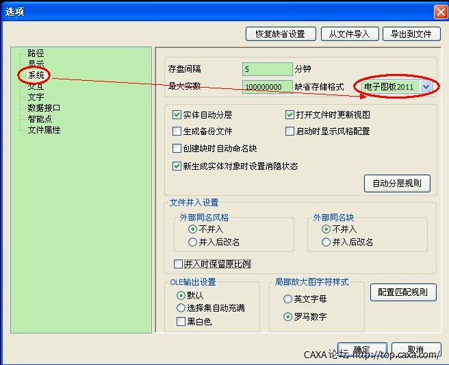

直接上图,前几天无意中发现一个朋友传过来的文件打开后有多个布局。
感觉这样一个文件可以画不同比例的图,很方便。
但是我修改后保存就会变成多个文件,文件名就是布局的名称。
我问对方什么版本,说是2011R2,
我可是用的2011R4啊,
为什么我的CAXA还没有他的那个功能。
难道我要用更老的版本?

正常情况下在【模型】上右击——插入布局,保存后不会分散成多个文件的。楼主一定是设置了默认保存为2007或更低的版本了。【工具】——【选项】——【系统】里设置一下默认保存2009版以上版本即可解决该问题。

前辈说的真准,我保存缺省为2007.
改为缺省2011后,问题没有了。
