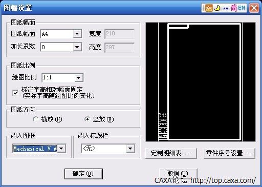

我是做专利的,经常要对企业的工装图进行很繁琐的修改,有的企业没有制图人员,就手工画一幅图,我们来绘图,画完图,要将图复制到WORD上,做成说明书附图,然后再上报国家专利局,所以不需要图框,而且也调不出图框,选择调入图框,出现读入图框文件,然后点击三个小标图,再选择确定,却没有任何反映,在明细表中填完相关项,出现一个表格,却没有画图的地方,不懂。

1. 2007的序号功能是有欠缺,2011或2013已经改进了,序号可以随时改变。
2. 虽然最后要求不需要图框,但是在画图的时候最好先调入图框,毕竟你在word里也是要在A4幅面上排版的,caxa画图还有个比例的问题,改变比例,可以把任何尺寸的图纸都画在A4幅面里,在幅面设置里勾选  标注字高相对幅面固定  ,标注的各种文字字高都是比较合理的。
3. 不能调入图框?在列表有没有图框名字呢?或者就是幅面设置里直接调入图框。

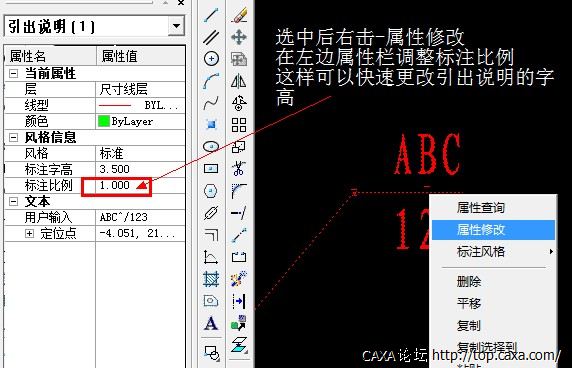

已经学会调入图框了,在图框内标注序号已经正常了,高度也可调,可是引出说明标出的字高却改变不了,在图幅设置内的序号设置中调整高度,和定制明细表中的文字字高,还有标注风格中编辑风格内文字字高,都只能调整生成序号的数字高度,不知道引出说明改变高度的地方在哪里,如果没人知道,也没关系,生成序号的调整已经学会,不影响画图。
