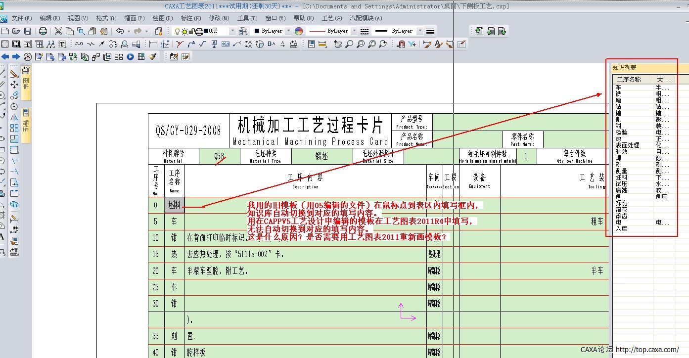

二个问题:1.安装工艺图表2011R4报错,(已关闭CAXA软件)
2.填写表区内容,知识库未自动切换到与鼠标点击的表区对应位置的内容。
具体请见附件 谢谢 急~
3.补充问题:装上2011R4工艺图标后,电子图板2011 空格键捕捉功能不能激活了,怎么回事?冲突吗

新的问题:自定义的模板:工艺过程卡中生成工序卡,过程卡和工序卡表头信息全部丢失,工序卡信息没有继承,这是怎么回事?问题从出不穷,烦死了!
注:工艺卡片已经设置为:过程卡和工序卡内容关联

知识库没有自动切换到对应表区属性,知识库没有自动切换到对应表区属性

发表于 2013-6-28 09:16:31 | 显示全部楼层
问题一:按照提示进入共享目录中直接安装“VCredist_X86.exe”看看或将这个文件拷贝到本地后安装这个文件看看。如果安装成功了,再去执行工艺图表的安装。如果安装不上,可能是其依赖的操作系统补丁缺少或可能已经安装高版本的VCredist_X86.exe。
问题二和问题三:如果您安装成功后,出现此现象,请您删除临时文件看看,方法是运行-》%appdata%--》删除其中CAXA文件夹
另外,V5CAPP的最新版本是2011的,支持工艺图表的2011版本,但要求smarteam是R18及之后的版本

 楼主| 发表于 2013-6-30 08:33:10 | 显示全部楼层
回复 6楼caxtest的帖子
问题一解决的方法:卸载装VC++2010,工艺图表即可安装,再修复VC++2010即可
问题二解决方法:在定义模板时没有选择属性连接知识库的分类
另 我们用的确实是CAPP 2011版本,确实打不开工艺图表2011版本工艺文件,我们smt版本确实是R18版之后
