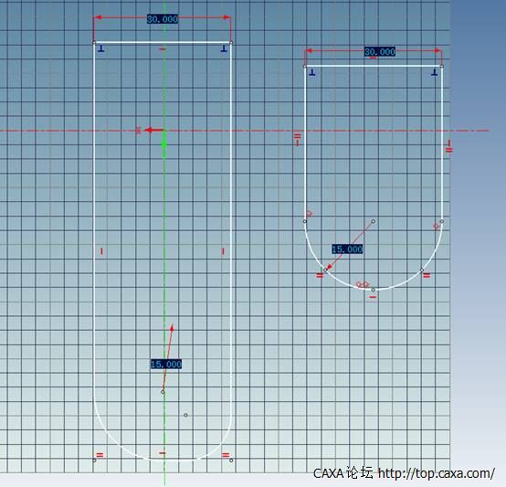

草图约束的问题(圆角等长约束条件性的无效)
64
1054
15280
发表于 2013-6-21 12:26:05 | 显示全部楼层 |阅读模式
这是群里的李老师反映的一个问题

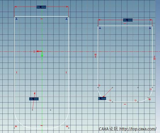

如图1,左边是用连续直接画了一个长方形,下面左右两侧做了倒圆角,然后约束两圆角等长,然后标示尺寸。这时如果对圆角尺寸值进行修改,当值小于15时一切正常,当值等于15时,也就是两圆弧正好组成为一半圆时,左右侧会出现圆角值并不等长的现像,如图2。  右边图为单独的圆角则没有这个问题。
