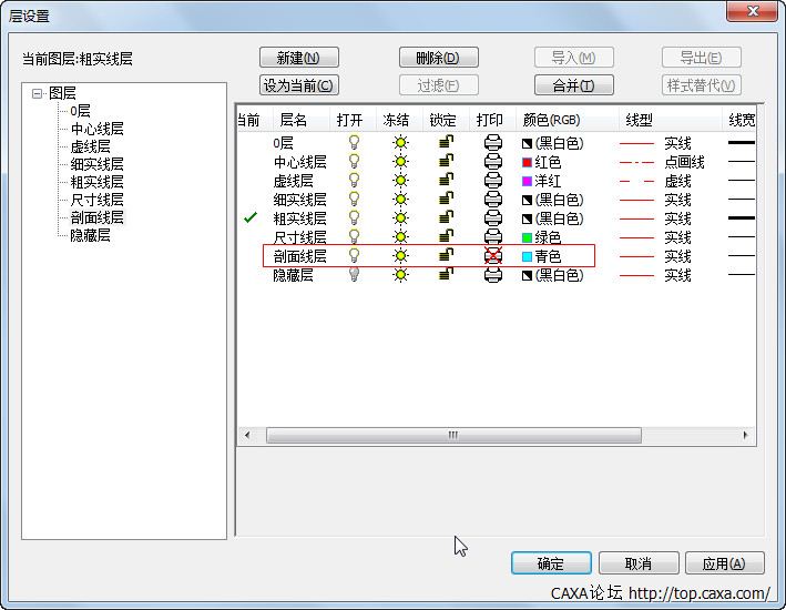

今天打印时,剖面线总打印不出来,预览显示正常,但打印时出不来剖面线,
注:我用的是2011版,“按实体指定线型打印”,更改线型比例都试过,还是打印不出来,求大侠指点

是选择的黑白打印吗?

是的

看看是否是因为这个?

打印机图标上没有叉

那就很奇怪了。
预览正常,似乎说明EB这边没有什么问题,是不是打印机驱动或系统其他地方出了问题。

前两天都好打印的,没问题的,刚把他它另存07版的,打印出来了
