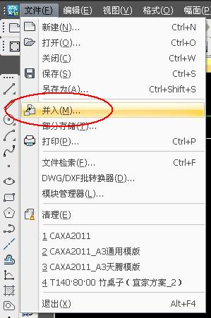

电子图版怎么把零件图转变为装配图?是不是用“块”命令?我是新手,请专家多多指点!

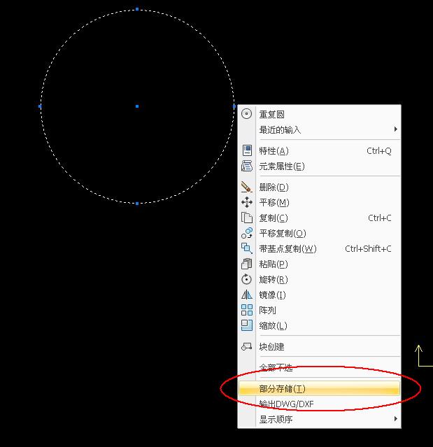

发表于 2011-5-30 14:54:00 | 显示全部楼层
实际上就是把零件图画进装配图里,还有一种方法就是“选中——部分储存——在装配图里并入”

发表于 2011-5-30 15:09:00 | 显示全部楼层
见截图
