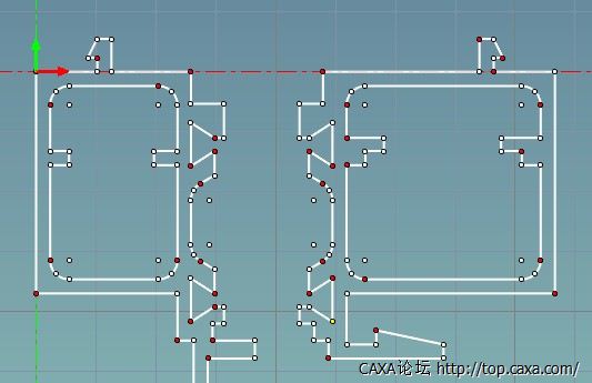

在实体草图中插入或粘帖一个二维图,里面有许多断点,要一个一个的用右键连接,请问实体设计有没有一次性快速连接所有断点功能?

发表于 2013-6-10 16:28:48 | 显示全部楼层
一般没有问题,因为扑捉有空间是可以正常形成图形的。

 楼主| 发表于 2013-6-10 16:59:52 | 显示全部楼层
回复 3楼koutianping的帖子
问:实体设计有没有一次性快速连接所有断点功能?

发表于 2013-6-10 20:47:37 | 显示全部楼层
没关系啦,只要是闭合的,不影响造型

 楼主| 发表于 2013-6-10 22:27:51 | 显示全部楼层
忘了说,这是做草图拉伸。

发表于 2022-9-23 08:21:26 | 显示全部楼层
我复制过来草图不显示接点,做拉伸提示“轮廓不封闭”。

发表于 2022-9-23 11:37:11 | 显示全部楼层
好像只有个“删除重复”有点帮助。我一般会先试着拉伸,不行再查。不是所有红点都会影响拉伸。

发表于 2022-11-9 10:31:55 | 显示全部楼层
没这个功能,只能一个一个连接
