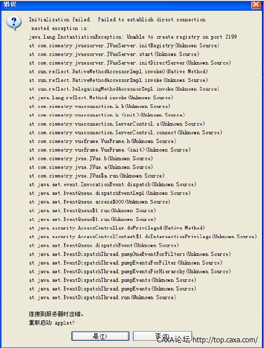

使用Autovue20.2 进行浏览,直接设置成控件模式无法打开。 可以使用这个小程序,来调用。
  前提,系统中安装了Autovue
  Viewmap.xml 添加如下配置:
<VIEW name="Draw  View" prog_id="AutoVueView.exe" file_ext="dwg;doc;docx;ppt;pptx;xls;xlsx;" description="" opentype="2">
    <METHOD name="OpenFile" nameinctrl="Filename" property="yes">
      <PARAM vt="8" value="">YES</PARAM>
    </METHOD>
  </VIEW>
file_ext   根据需要设置

发表于 2014-5-13 17:24:14 | 显示全部楼层
我现在装的是Autovue20.2.1,也破解了。在同时浏览jpg和pdf文件时就会出错。
