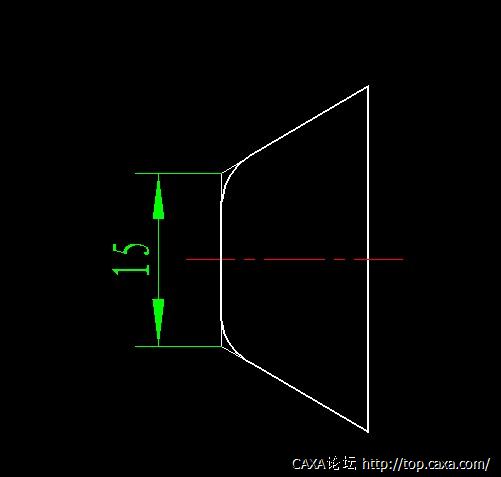

大家应该经常会遇到圆角的标注尺寸到尖角的位置吧,尖角处要细实线连接才可以标注尺寸。
在图板还没有这个功能出来前,用局部改层把粗实线改为细实线比较方便。
先用不裁剪倒圆角,然后 格式-图层工具-局部改层命令,出来对话框,选择细实线层,先选择一条直线,再选择这条直线上的两点,就改为细实线了。按右键重复命令,直到改完。可惜这个命令只是单次,没有连续,只能右键重复命令。
已经倒圆角了的,可以用过渡-尖角命令在生成尖角。

还要直接改成细实线是最好的。以前就有提出过。
现在有三个选项,裁剪,裁剪始边,不裁剪,再增加个选项,改细线
