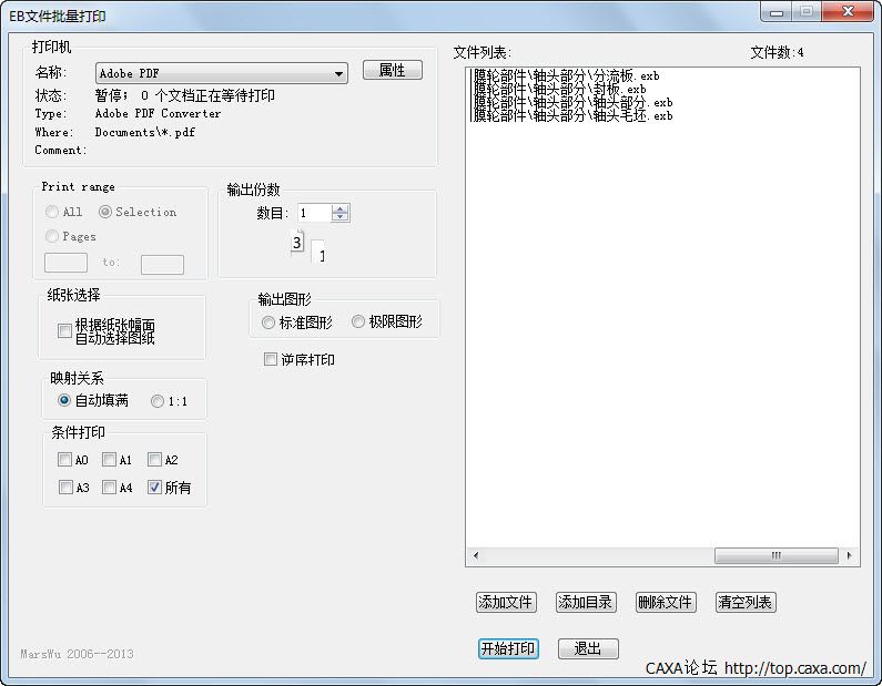

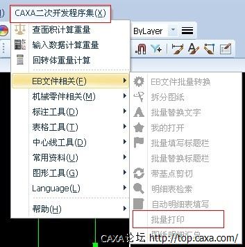

发表于 2013-5-17 08:43:05 | 显示全部楼层
QQ图片20130517084320.jpg 二次开发不就有这功能吗? 说到底就是批量打印的问题呗

发表于 2013-5-17 22:06:37 | 显示全部楼层
如果使用CAXA二次开发程序集的话: 批量打印PDF无需 一个一个保存文件,可以全部以图纸文件名自动保存!
CAXA二次开发之批量打印演示下载
