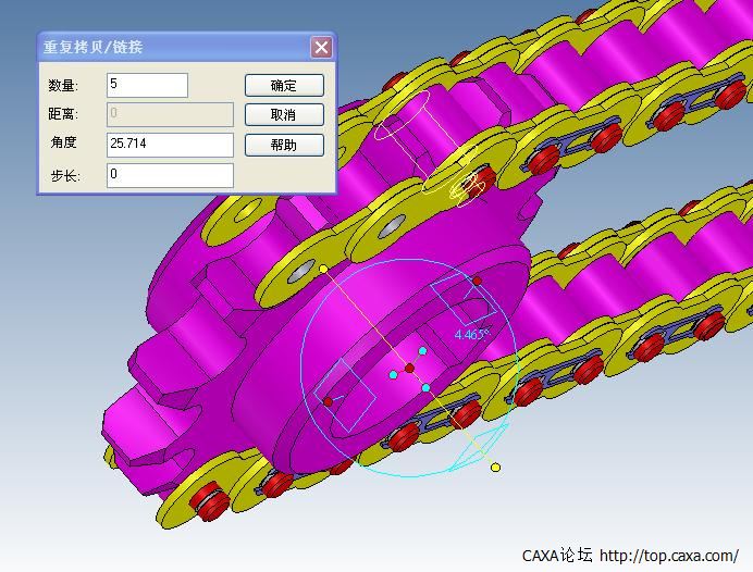

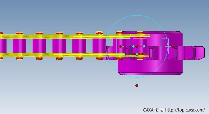

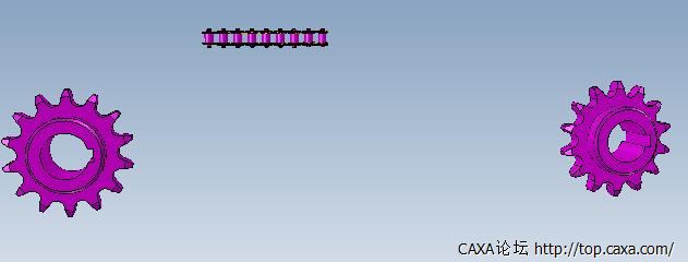

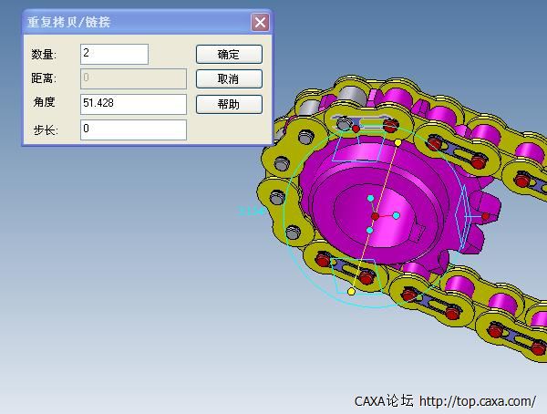

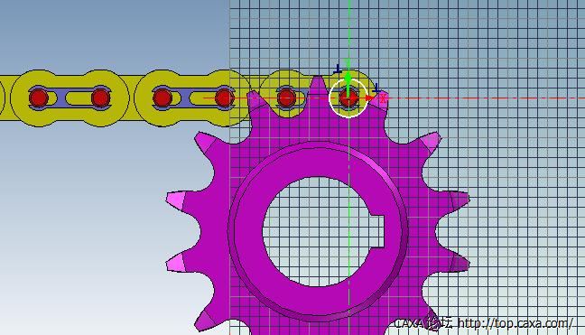

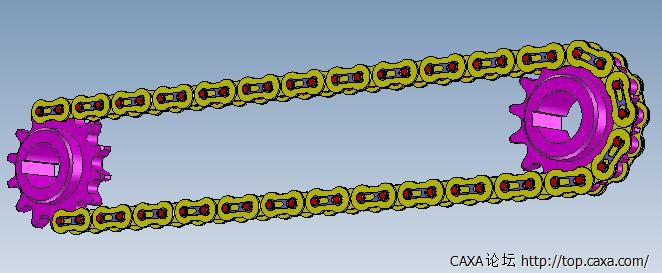

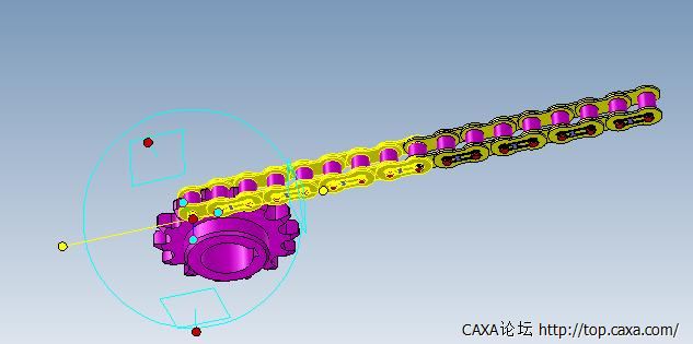

本法较笨,但对初学者可用,也可多练练。仅供参考!
为想用者方便,用截图,不用下载就了解了。
滚子链为:ISO  12A,  链轮为:P=19.05;d=85.6;Z=14;节距角α=25.714º。 两轮距L=450mm

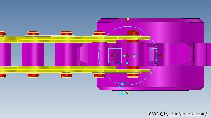

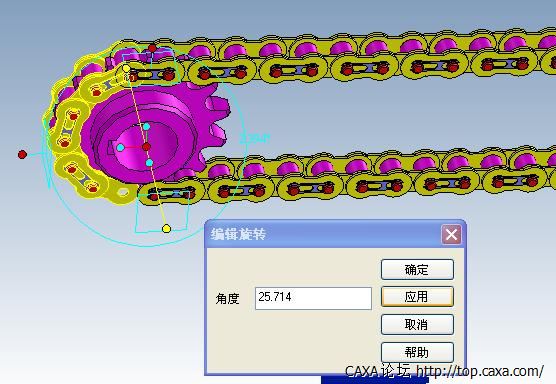

1.对已画的链条“三维球”—“转动”;“平移”到链轮齿槽啮合,可检查尺寸,见图1,2,3.

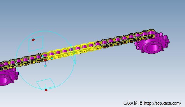

2.对链条“拷贝”2次(根据长短定次数)。见图4,5.
3.“拷贝”销轴,滚子等。“拷贝”的头一片连接片及弹簧卡片、需“转角”对准。然后再拷贝。见图6,7,8.
4.对一端圆弧段链条,“拷贝”到另一端到位。缺片补上,多余的去掉。见图9,10,11.
最后完成。

发表于 2013-5-15 15:54:32 | 显示全部楼层
请问楼主,这是一个固定了的两轮距,如果两轮距L不是450mm,或链轮齿数不是这么多,或链轮直径不一样,都是任意的时候不知道链条个数怎么算出来,怎么保证链条正确啮合链轮?是不是有专门的计算公式?
