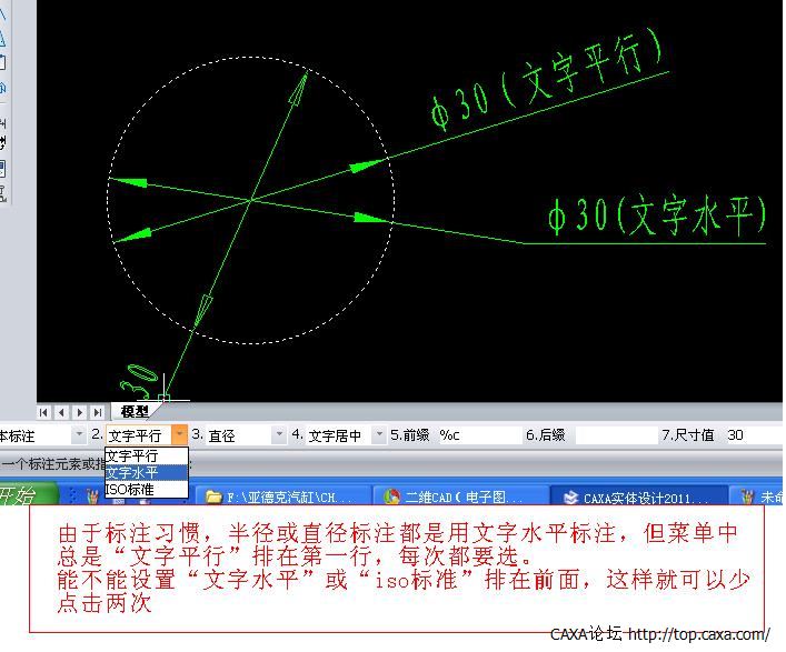

直径或半径标注“文字水平”方向能不能设置固定
91
344
344
发表于 2013-5-11 10:26:43 | 显示全部楼层 |阅读模式
由于标注习惯,直径或半径标注都是用文字水平标注,但左下角菜单总是“文字平行”排在第一行,每次都要选。能不能设置“文字水平”或“iso标准”排在前面,这样就可以少点击两次<br> 文字水平.JPG

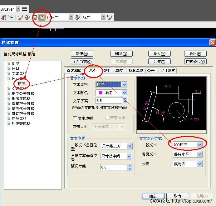

发表于 2013-5-11 16:32:29 | 显示全部楼层
标注风格内设置 iso标准
111
1596
6万
60095
发表于 2013-5-11 16:46:30 | 显示全部楼层
楼主见图

发表于 2013-5-13 14:15:52 | 显示全部楼层
按3楼的做

 楼主| 发表于 2013-5-13 20:45:59 | 显示全部楼层
谢谢,设置好了,是不是只能保存为标准图框,每次新建文档又要重新设置了

发表于 2013-5-13 21:56:05 | 显示全部楼层
回复 6楼tanglg的帖子
设置好各类风格后,调入图框、标题栏,保存为tpi模板文件。以后每次打开就调用该模板即可。

发表于 2013-5-14 13:59:35 | 显示全部楼层
可在标注风格中新建风格做了子项,新建时可以选半径,直径,角度等.这样就可以在标注不同的对象时实现不同的风格,如标直线时议定平行,标直径时文字水平.然后保存成模板,以后新建就不用再设了.
