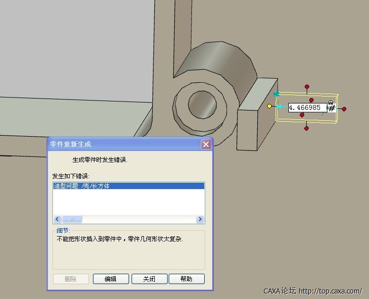

各位老师:大家好!
    在CAXA实体设计2013中,将一个长方体图素拖放到零件上时出现:“生成零件时发生错误,不能把形状插入到零件中,零件几何形状太复杂”的错误,如何解决?谢谢!

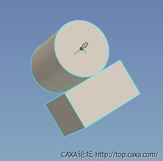

发表于 2013-5-2 13:59:39 | 显示全部楼层
长方体和圆柱面相切了,这种情况实际上(现实工厂也加工不出来)是不允许的,除非是两个零件。因此,你修改一下长方体的草图,那个相切边与圆环柱面相交或者分离就好了。
而solidworks有时对这种情况的处理是允许的,但你要是用它的检测工具检测一下,他会有个提示,提醒这个零件有问题。都是一个道理。
有时软件可以超越现实,比如实体设计允许工程模式下,多个不相连的 body(体)同被boolean(布尔)到一起,而solidworks和CAXA制造工程师等软件严格不允许这点。这就是两者一个异同点。但这种情况下也有很多好处,只是不太符合体的定义吧了。孰是孰非,还的后面时间来检验。
楼主在这个问题上,无意间画龙点睛。因此我就给大家瞎侃了这些。还有很最多这种情况,以后大家要注意。遇到后要仔细想一下。可能提示是正确的,但也不排除有缺陷,是BUG(这个提示就欠妥,没起到引导作用,只会把人搞得懵在云雾里,起初我也是这种感受)

 楼主| 发表于 2013-5-6 13:03:23 | 显示全部楼层
感谢大家的回复,谢谢了!
本例问题正如2楼小博士所述,是长方体和圆柱体相交所致,我将其分离后就可以插入了。但同样的提示经常会碰到,很多情况下真是不知问题出在那里,往往为了插入一个零件碰到问题时花费大量时间去找原因,换内核和重新启动都无法找到问题所在,只能采用变通的办法解决。如果出错提示能够具有指导意义或明确些就好了。
