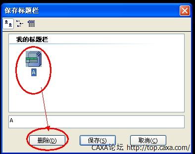

我定义了一个标题栏不太理想,要删除但是不知道怎样才能删除,向各位请教。谢谢

发表于 2013-4-29 16:10:50 | 显示全部楼层
可以再保存一下标题栏,在保存对话框里选中需要删掉的标题栏后进行删除(见截图)

回复 3楼osis的帖子
我用的2007版的

发表于 2013-4-30 23:29:16 | 显示全部楼层
caxa电子图板2007版的自定义标题栏保存地址在安装目录的Support\CHS文件安夹里,可以打开该文件夹进行删除。
