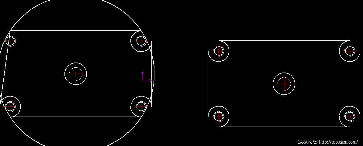

请问
1.在定义圆弧的时候起点和终点是不是应该按照逆时针的方向选择?
2.关于优弧和劣弧怎么控制区分?
如图在定义圆角的时候总是出问题。如果按照逆时针方向定义的左上的圆角,出来的效果如左图,按顺时针方向设置起终点出来的效果如右图。
请帮忙解答一下,谢谢。

一般是逆时针为正角度吧?EAST为0.

创建原始图形的时候使用的是矩形和倒圆角指令,所以后续定义图符的时候总是出问题。如果创建完原始图形使用分解指令将矩形分解之后再定义,就正确了。这是什么原因???求解!!!!

因为矩形是一个整体对象,分离最好,各自定义各自的。
