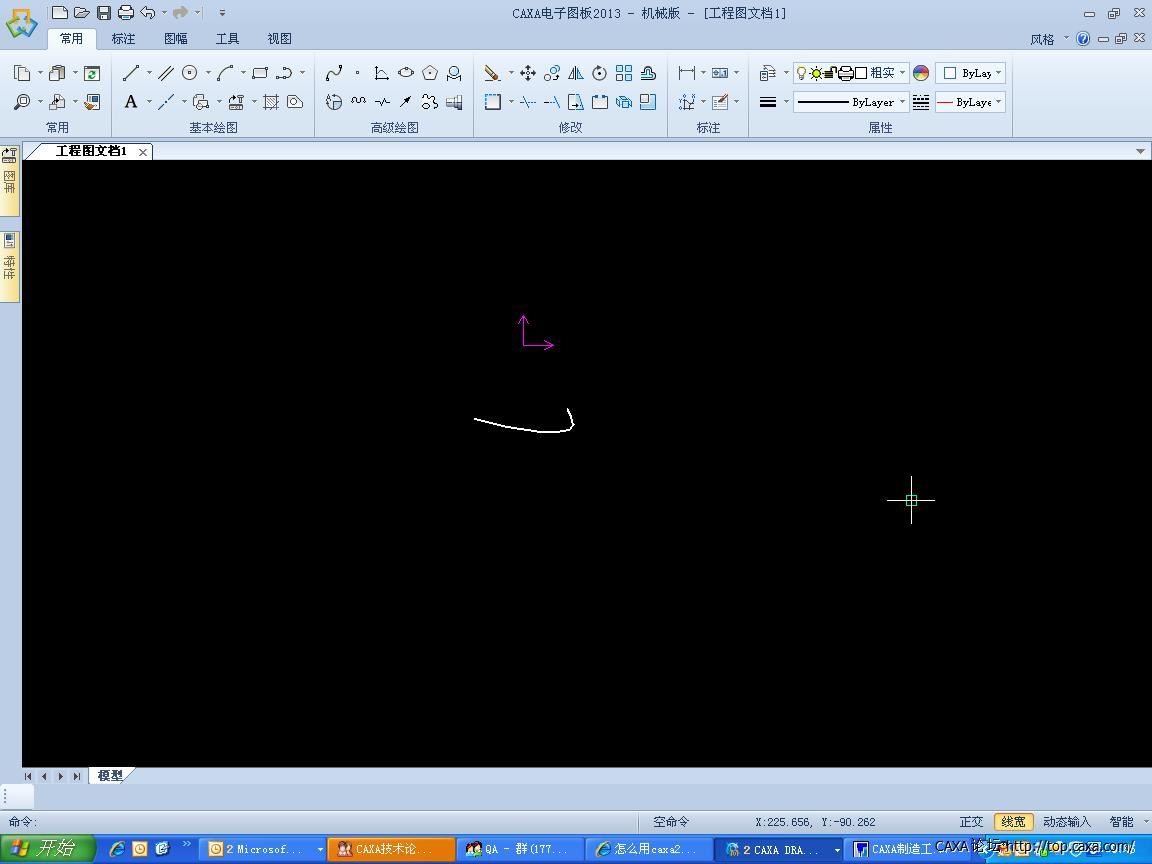

怎么用caxa2011并入文件啊 希望各位帮帮忙啊

是要画出来样条曲线吗?
        直角坐标格式
       格式字符                        格式说明
        SPLINE        说明本文件是样条曲线数据文件,直角坐标格式
        CLOSED        说明绘制的样条线是闭合曲线
        4        说明样条线由4个型值点构成
        0,0        样条线的第一个控制点坐标
        100,300        样条线的第二个控制点坐标
        40,60        样条线的第三个控制点坐标
        30,-40        样条线的第四个控制点坐标
        EOF        本样条曲线坐标结束
极坐标格式
        P_SPLINE        说明本文件是样条曲线文件,极坐标格式
        OPEN        说明绘制的样条线是不闭合的开曲线,省略默认为开曲线
        3        说明样条线由3个点构成
        100,0                         控制点极坐标,第1个数据表示极径,第2个表示极角(°)
        100,90        第2个控制点极坐标
        100,180        第3个控制点极坐标
        EOF        本样条曲线坐标结束

yangtiao.JPG 把您需要输入的点以CAXA样条文件格式输入到一个记事本中,保存,把格式后缀改为dat.
在电子图板中,点击“样条曲线”命令,在立即菜单中选择“从文件读入”。

 楼主| 发表于 2013-4-19 12:19:47 | 显示全部楼层
回复 3楼caxtest的帖子
嗯 样条线画出来了
还有个问题想问下 (X1=-30.237 Y1=-42.378 R1=1.687    X2=-29.058 Y2=13.615 R2=4.777        )这里面的R代表什么意思 由于现在有6组这样的数据 最终画出来是一个曲面 那个z坐标是不是一直默认为0啊
