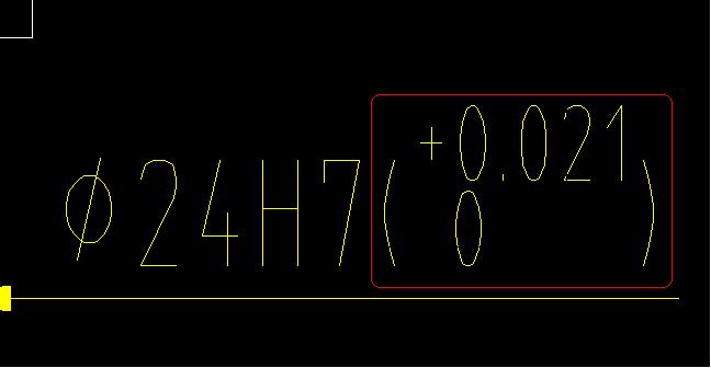

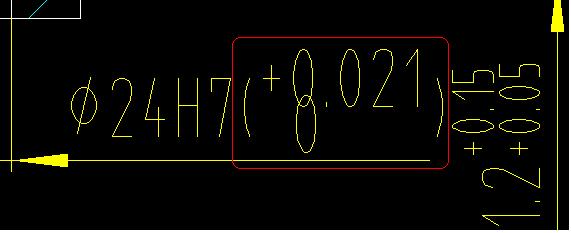

1、在09版打开是好的,而在11版R2打开有问题,麻烦给解决一下。

格式化字符兼容错了,可以暂时用2009保存为2007,再用2011打开。
下个版本会解决。

可能是显示数据兼容问题,编辑一下按新规则生成可以临时绕开这个问题。这个文件再查一下。

用最新的2011r3版本试了一下,已经解决
