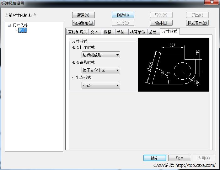

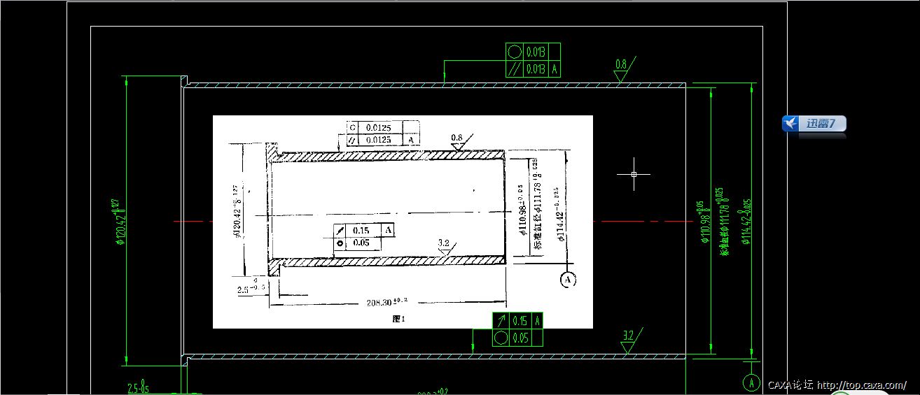

我要标0.0125但是caxa2011显示0.013,,,这让我很郁闷,应该是精度设置问题吧,但我不知道怎么改,向大家求助
 楼主| 发表于 2013-4-8 14:20:29 | 显示全部楼层
 楼主| 发表于 2013-4-8 14:22:05 | 显示全部楼层
发错图了

发表于 2013-4-8 14:36:32 | 显示全部楼层
你最上边截图那个设置,点“公差”,精度选“0.0000”试试

发表于 2013-4-8 14:36:43 | 显示全部楼层
楼主地方已经找到了,还不知道怎么改吗?
那几个标签找一遍,我相信楼主能找到怎么设置的。
