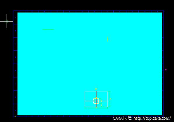

CAD图形用CAXA打开操作以后保存成CAD2004 但是再打开就成下图这样了 请问这是怎么回事?该怎么解决? 谢谢

发表于 2013-3-20 14:36:59 | 显示全部楼层
用的CAXA是最新版本的么,试一下最新版本还会出现么。
如果还出现把DWG原图上传一下看看

发表于 2013-3-20 16:16:32 | 显示全部楼层
图被剖面线覆盖了,把剖面线删掉就行了。

 楼主| 发表于 2013-3-20 16:25:41 | 显示全部楼层
回复 5楼勿忘心安的帖子
解决了 确实是这个原因  多谢
