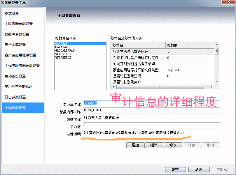

图文档全局参数中,可以设置,是否记录审计信息:
如果设置“2”记录对象的位置,信息更完整:

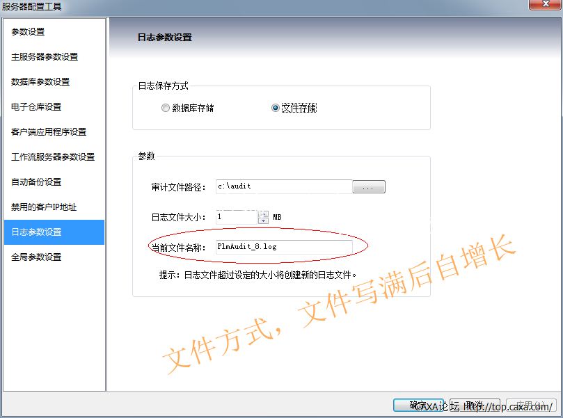

审计信息记录的位置,需要设置,默认是在 C:\audit

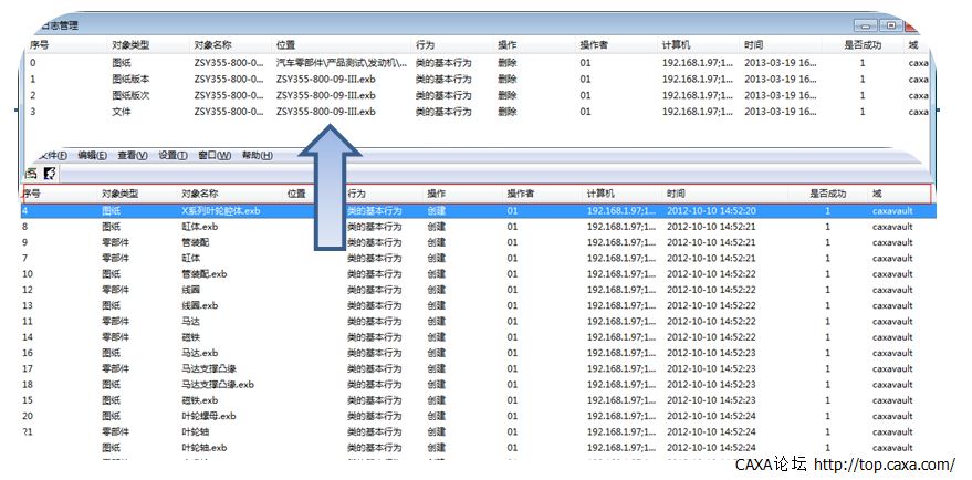

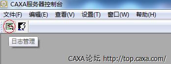

  点击日志管理,直接打开的窗口是用来实时查看的----所以有时候看到是一个空窗口,客户端有操作时,会刷新。

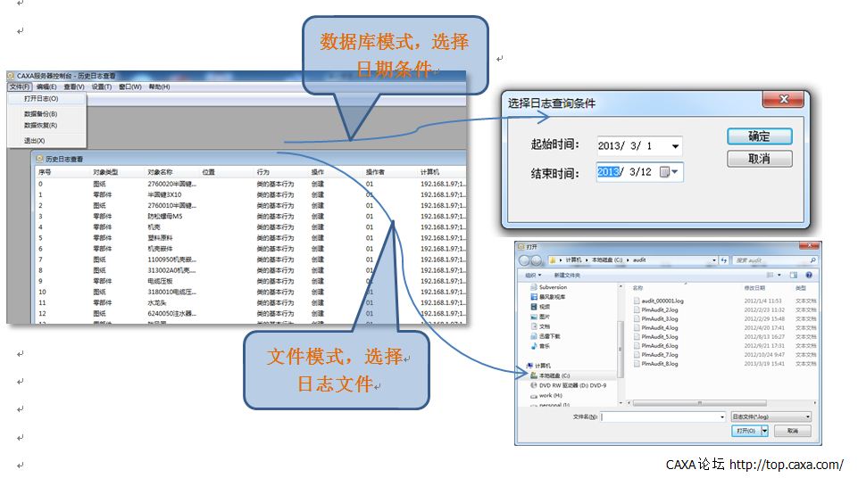

在菜单[文件中,选择[打开日志可以查看历史信息:这里记录了所有人员的所有操作。
查看日志记录时,点击列标题,可以进行排序。
右键[输出到CSV文件可以输出记录,到excle格式的报表。
利用CSV文件可以进行更多查询、统计工作。
