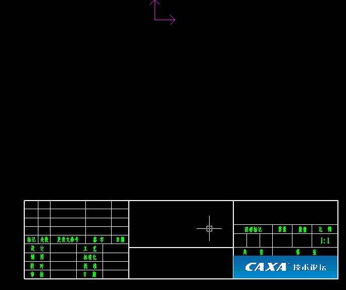

1.插入要使用的标题栏。如图
2.将标题栏打散

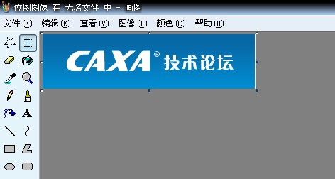

3.按“编辑--插入对象”,选择画笔图片。会出现画图板。
4.将单位图标复制粘贴到画图板里,如图
注意,图片粘贴后最好使图片充满全部白色,这样图片方便编辑。

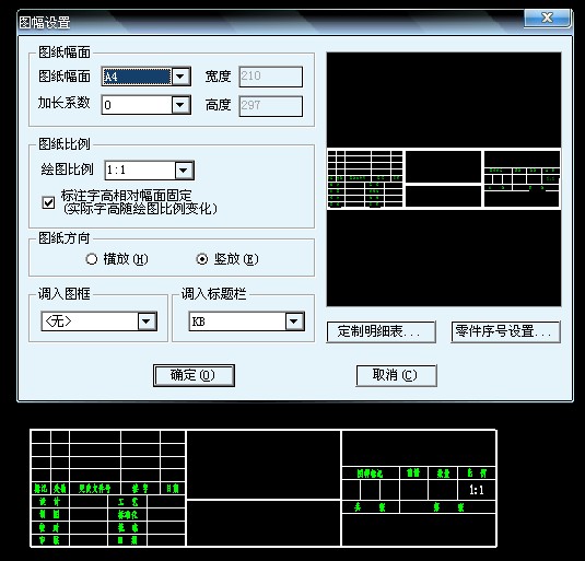

6.按“幅面—定义标题栏”定义新的标题栏
此种方法制作出的标题栏单位名称不能修改,只能重新添加图片制作标题栏。
