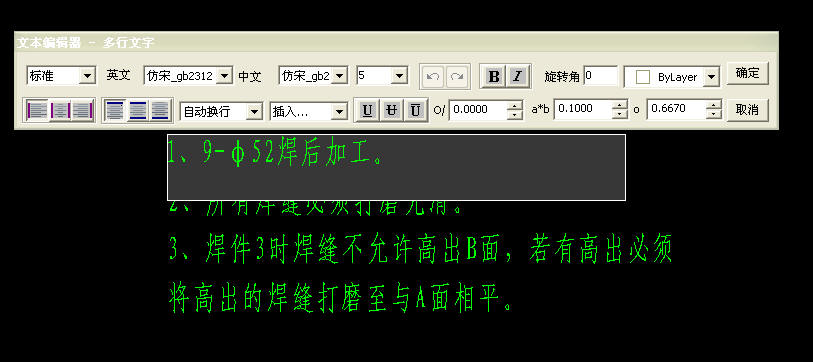

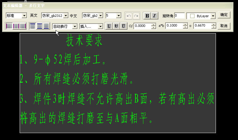

2011版中编辑文字,写了多行文字后(当时编辑显示在一个框内编辑),保存再打开,再编辑文字时,每一行文字会在一个框内。
第一次编辑(保存之前)
第一次编辑(保存之前)
保存之后,再打开文件进行编辑时
保存之后,再打开文件进行编辑时

发表于 2011-7-2 08:57:00 | 显示全部楼层
回复 9# maomaojcjd 的帖子
是的,因为05版不支持格式化字符串,如果各个字符高不同,则在05版中显示的行距会发生问题,因此只能变为现在的效果。
下个版本将会改进为如果文字内没有改变自高则不会自动拆分。
