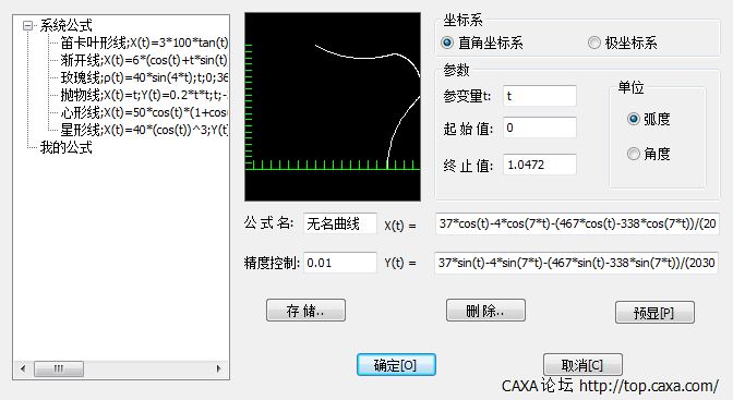

今天做摆线内转子轮廓,图板中输入公式预显提示"公式数不能超过80",是怎么回事。实体中正常,可是公式存储后不能再调出。求解。谢谢!!!
   公式如下:
X(t)=36.515*cos(t)-3.77*cos(7*t)-(12.8*(36.515*cos(t)-26.39*cos(7*t)))/(1333.345225-1927.2617*cos(6*t)+696.4321)^0.5
Y(t)=36.515*sin(t)-3.77*sin(7*t)-(12.8*(36.515*sin(t)-26.39*sin(7*t)))/(1333.345225-1927.2617*cos(6*t)+696.4321)^0.5

公式太长了,不能超过80个字符,建议:
1. 能合并的合并,比如:1333.345225-1927.2617*cos(6*t)+696.4321,前后两个数字合在一起;12.8 乘进去
2. 降低精度,取到整数
是不是这样的图

怎么能这样。要是公式再复杂点改怎么办呀。期望改进,不要加限制。

今天试了电子图板2007R3.2,没有"公式数不能超过80"提示,顺利生成曲线。
CAXA又犯了扔了精华,拿来糟粕的错误。

还真是的。CAXA新版在增加新功能的同时不该丢了老功能,2007能干的事,2013干不了,不应该。而且有多处这样的功能都如此。
