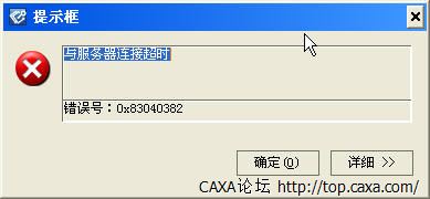

<P style="TEXT-ALIGN: left; TEXT-INDENT: -21pt; MARGIN: 0cm 0cm 0pt 21pt; mso-pagination: widow-orphan; mso-list: l0 level1 lfo1; tab-stops: list 21.0pt" class=MsoNormal align=left><FONT color=#000000><SPAN style="FONT-FAMILY: Wingdings; mso-bidi-font-family: Wingdings; mso-fareast-font-family: Wingdings" lang=EN-US><SPAN style="mso-list: Ignore"><FONT size=3>l</FONT><SPAN style="FONT: 7pt 'Times New Roman'">&nbsp;&nbsp;&nbsp;&nbsp;&nbsp;&nbsp;&nbsp; </SPAN></SPAN></SPAN><FONT size=3 face=宋体>客户端打开<SPAN lang=EN-US>2-3</SPAN>分钟后才弹出登录窗口,弹出的窗口输入密码时不能正常登录,登录速度很慢,显示“与服务器连接超时“错误号<SPAN lang=EN-US>0x83040382</SPAN>:而失败!期间查后台进程显示:<SPAN lang=EN-US>CPU</SPAN>空闲<SPAN lang=EN-US>99%</SPAN>,未弹出过程后台在运行<SPAN lang=EN-US>RuntimeToolByBCG.exe</SPAN>,内存<SPAN lang=EN-US>15784KB</SPAN>;</FONT></FONT></P>
<P style="TEXT-ALIGN: left; TEXT-INDENT: -21pt; MARGIN: 0cm 0cm 0pt 21pt; mso-pagination: widow-orphan; mso-list: l0 level1 lfo1; tab-stops: list 21.0pt" class=MsoNormal align=left><FONT color=#000000><SPAN style="FONT-FAMILY: Wingdings; mso-bidi-font-family: Wingdings; mso-fareast-font-family: Wingdings" lang=EN-US><SPAN style="mso-list: Ignore"><FONT size=3>l</FONT><SPAN style="FONT: 7pt 'Times New Roman'">&nbsp;&nbsp;&nbsp;&nbsp;&nbsp;&nbsp;&nbsp; </SPAN></SPAN></SPAN><FONT size=3 face=宋体>如果立即打开<SPAN lang=EN-US>2</SPAN>个客户端,<SPAN lang=EN-US>2</SPAN>秒内立即弹出另一个登录窗口,录入账号密码后登录正常,并且前面一个<SPAN lang=EN-US>2</SPAN>分后再打开不能登录的窗口,造成操作等待或操作混乱!目前只能这样操作,但是原因不明;</FONT></FONT></P>

发表于 2013-3-5 12:56:34 | 显示全部楼层
是否有双网卡的环境。 有可能是寻找更新服务器的地址耗时。
请查看一下配置文件  LiveUpdateSrvCfg.xml文件
在其中添加  &lt;PARAM Name=&quot;ADDRESS&quot; Value=&quot;xxx.xx.xxx.xx&quot; ParamType=&quot;8&quot;/&gt;      xxx.xx.xxx.xx是服务器IP地址

发表于 2013-3-11 13:36:03 | 显示全部楼层
不知道和VPN的环境有和关系。是否网络管理设置里,有访问来源的测试
已经反馈给研发,正在诊断中。。。。。
 楼主| 发表于 2013-3-8 15:41:31 | 显示全部楼层
没有双网卡,2013版没有这份LiveUpdateSrvCfg.xml文件
 楼主| 发表于 2013-3-8 15:59:50 | 显示全部楼层
如果别人没有这种情况,只有我们有的话,这与服务器的什么配置有关?
