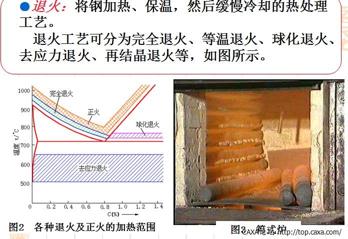

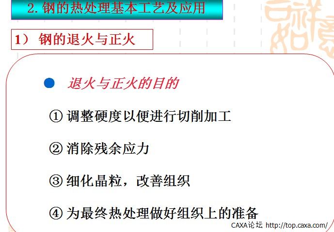

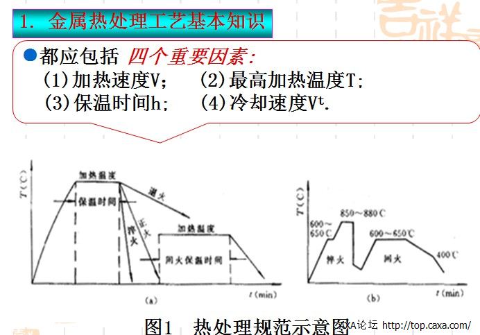

 楼主| 发表于 2013-2-24 00:00:35 | 显示全部楼层
部份内容截图:
