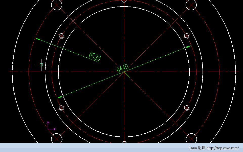

caxa2013r1直径标注时,选择文字拖动,当文字在尺寸界线内时,如何调出另一箭头?
90
90
 楼主| 发表于 2013-2-18 09:33:56 | 显示全部楼层
2007版没有问题,在学AutocaD时,拜托不要把别个的缺点也当成优点搞过来,行不?

从图上看,你的φ580的中心线是打断的,不是一个圆,所以在标注时出现上述情况,或者是你选择的是半径标注,你可以在屏幕左下角选择“直径”标注就好了。

 楼主| 发表于 2013-2-18 09:58:32 | 显示全部楼层
回复 4楼gyc的帖子
1、这是2013r1中新建文件
2、φ580的中心线是一个整圆,线型是中心线而已,非打断
3、标注样式中找不到设置的地方(这点和autocad中类似,只是autocad中换一种标准就行了)
2074
17664
发表于 2013-2-18 10:02:33 | 显示全部楼层
那就奇怪了。电子图板的默认状态是可以绘制出来两端箭头的尺寸线的。
标注样式→调整→文本位置,是不是选择了尺寸线旁边,选择尺寸线上方,不带引线试一试。

发表于 2013-2-19 10:47:05 | 显示全部楼层
我的2013R1没问题呀。
应该是楼主的设置问题

发表于 2013-2-19 15:23:04 | 显示全部楼层
是楼主的设置问题,2013版默认无次现象,建议上传源文件
