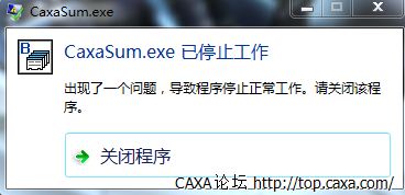

caxasum.exe 已停止工作
78
170
CAXA代理
170
发表于 2013-2-6 22:01:59 | 显示全部楼层 |阅读模式
什么原因?
2503
14721
发表于 2013-2-7 09:27:04 | 显示全部楼层
是win7系统?如果是偶尔话,就重新打开一次,如果是经常,可能与依赖补丁安装有问题有关;如果是第一次安装就是如此,那就是安装依赖的相关内容没有安装成功。

发表于 2013-2-7 14:13:15 | 显示全部楼层
请问楼主安装的是那个版本的工艺汇总?电脑用的什么系统?

 楼主| 发表于 2013-2-21 08:38:16 | 显示全部楼层
2013r1    win7   64位

 楼主| 发表于 2013-2-21 10:16:10 | 显示全部楼层
卸载了所有的caxa软件   删除了所有的caxa文件夹   清除了所有的caxa注册表   安装工艺汇总后启动依然报相同的错误

发表于 2013-2-21 22:34:57 | 显示全部楼层
请检查你计算机中安装的.net程序

发表于 2013-2-22 09:26:08 | 显示全部楼层
在Win7 X64下,是不是MSDE没有安装成功?
到安装目录X:\......\CAXA DRAFT PROCESS\2013\CAXASum\DbSetup\setup.exe再执行一遍看看

发表于 2014-7-29 12:52:33 | 显示全部楼层
遇到同样问题,win 32位。

发表于 2014-7-29 12:54:57 | 显示全部楼层
DBSETUP不能运行!求解方法!CApp  2013R2。

发表于 2014-7-30 09:05:13 | 显示全部楼层
回复 10楼zhangqingjun的帖子
怎么不能运行?抓一个图上来看看。
