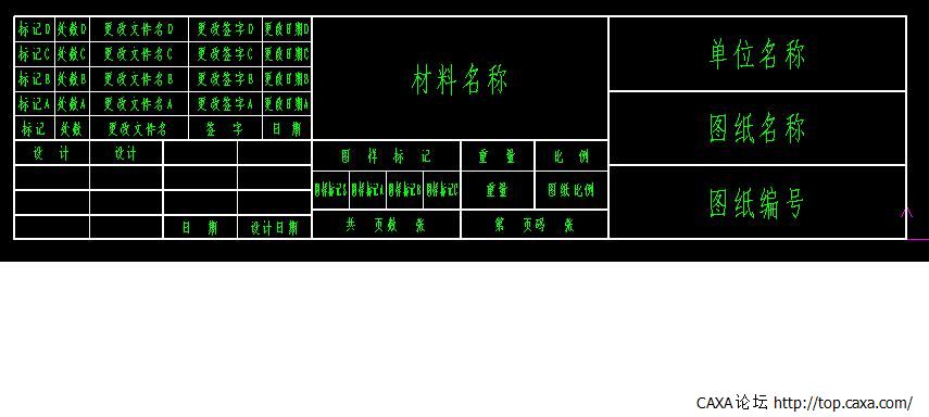

转入工程图手,因为标题栏太大,就编辑标题栏,将其瘦身,可是老是不成功,表现在属性项目的位置无法改变。请前辈们指教。

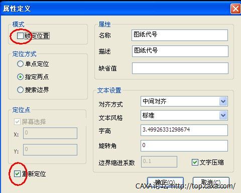

进入标题栏编辑状态——双击需要编辑的属性栏——按下图红圈里选定——确定后就处于属性位置定位状态。退出标题栏编辑时保存一下即可。
